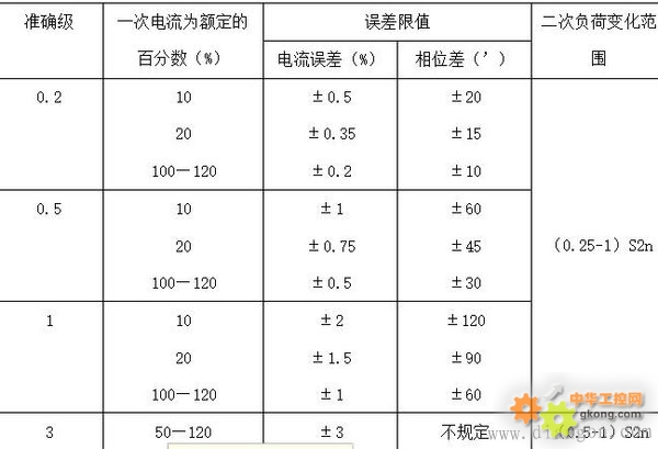

看了楼主的描述,专门搜了大家关注的“准确级次”的资料,如下:
资料显示,不同的准确级次,仅仅是电流误差、相位差有区别,电压变比和这个没关系噢!
