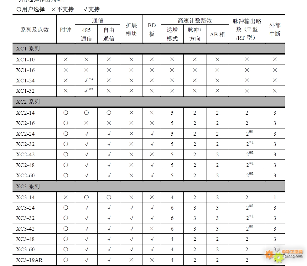

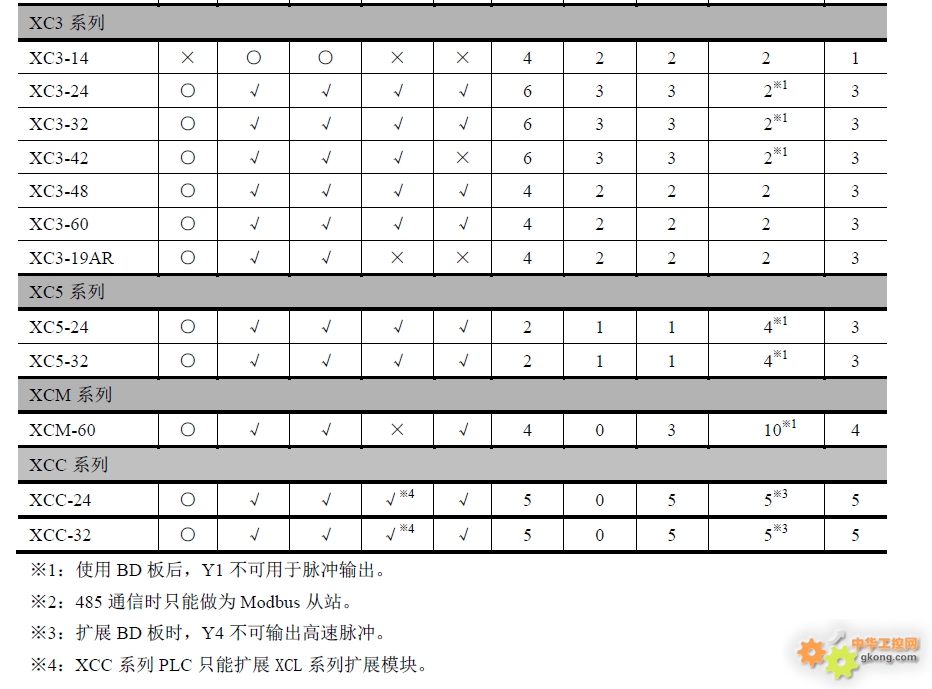

信捷XC3-48T-E有几个脉冲输出端子?可以同时控制四个伺服电机吗?

主机上Y0 Y1 二路;

XC5 24 32点有4路,Y0~Y3.

XC3系列的本体都只带2路脉冲输出,楼主要用4轴就选XC5,反正信捷的性价比非常高的
[此贴子已经被作者于2018/6/11 17:41:24编辑过]

发表于:2018/6/11 18:57:03
回复 #8楼 y258464168
看了你的截图,没有发现6路脉冲的!
以前我用信捷XC3只用过2轴,那个10轴的只是听说过没有见过!
看来还需要好好看看资料和咨询信捷客服才行
