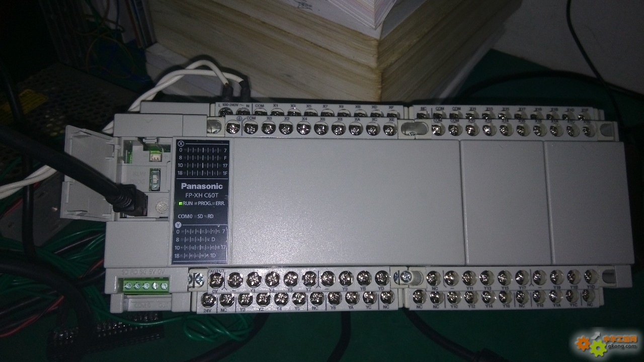

回复 #9楼 高雅的雅
6路脉冲的是松下XHC60T的
