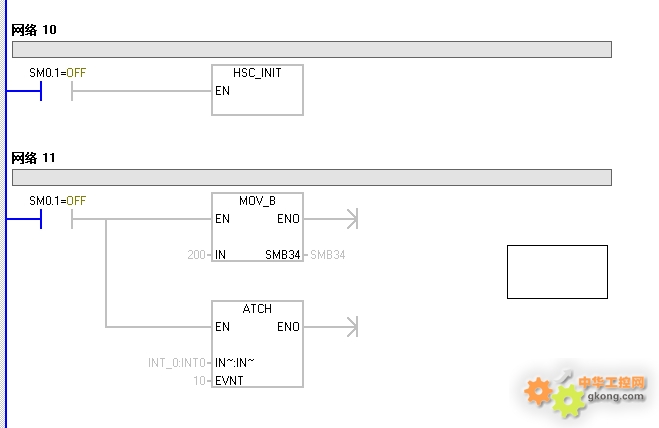

现在想在200ms定时中断里面做一个5次计数,这个计数器怎么不工作呢?
不能用1秒定时器做,只想在中断实现如何计数。以前用STEP7 5.5里面用OB35就可以做的,怎么在200里面做不了 啊

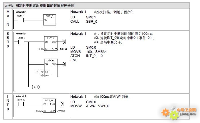

200同样具有定时中断,另外也可以使用T32/T96定时器中断。

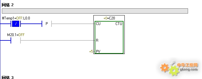

我用的也是定时中断,我是说在定时中断里面做个计数器,每次定时中断扫描周期上升沿记一次数,300里就可以做,200里面做了就记不了数

尝试去掉你的中断程序中的边沿检测指令。

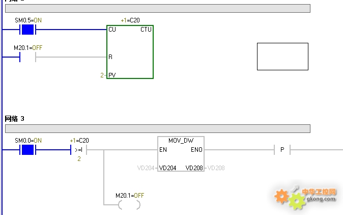

试过了,没有用,好像这条指令前面是sm0.0的话他就是一直接通。
我用SM0.5试了下,发现在定时中断里面的SM0.5扫描周期不会受中断的扫描周期影响,索性就直接用SM0.5的上升沿来做了

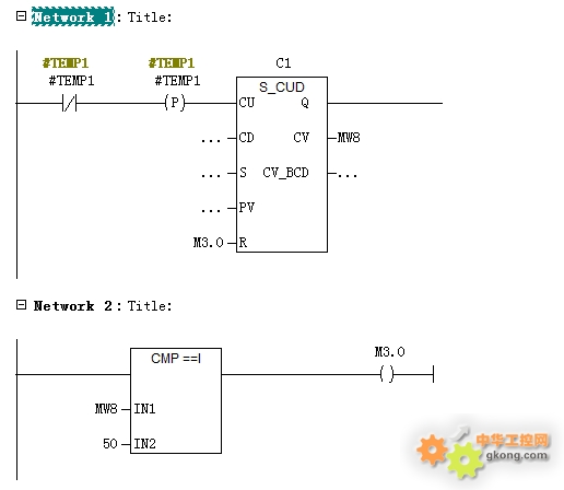

如何在外面对中断计数呢,以前300的程序我是在OB35里面直接做中断的,扫描一次记一次数,200咋就做不了了
