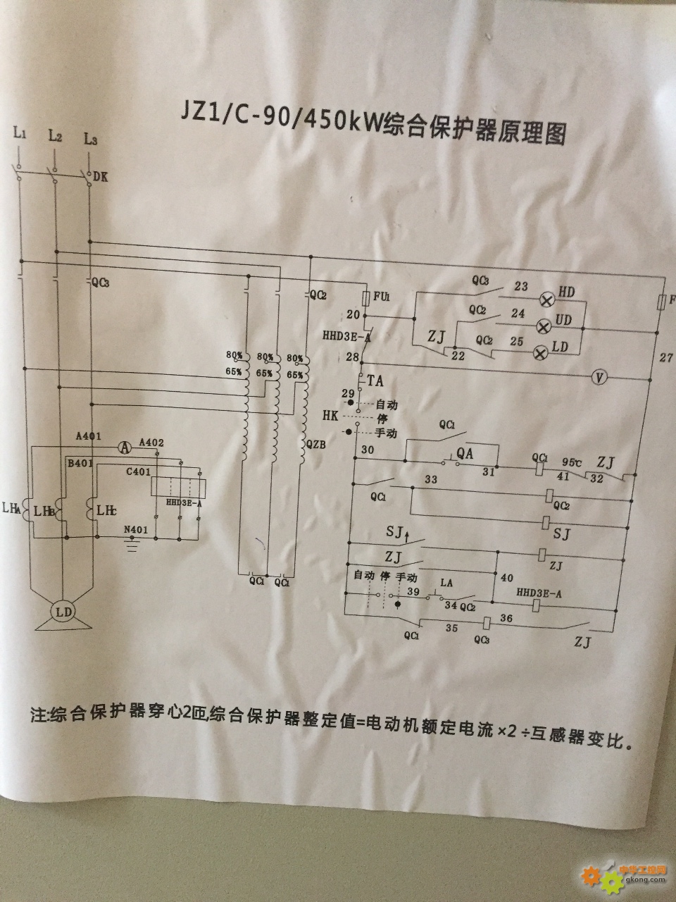

请问这个控制中的自动是什么意思?怎么控制运行呢?
在线等急谢谢大家了

该处自动,应当是指按下起动按钮后,电路即能够完成降压起动到全压运行的过程。
自动时,29、30接通,按下QA,QC1线圈得电,QC1吸合自保;QC1常开接通,QC2得电吸合,电动机降压起动。
同时,时间继电器SJ线圈得电;延时时间到,ZJ吸合自保,ZJ常闭点断开,QC1、QC2线圈失电断开;QC1常闭点闭合,此时ZJ常开点已闭合,QC3接通,电动机全压运行。

什么年代了还在用自耦变降压起动,如果用其65%抽头起动,完全可以用星三角代替。
此处的自动与手动是指从降压起动状态转换到全压运行状态的方式。

“电工技术”版块,不提倡指责性用语,其余可。
除了需不违反道德和相关规则之外,技术讨论无禁区,旧的和新的、简单的和复杂的、基础的和前沿的,均可;
如果是在用的设备,可以讨论;如果是见到了过去的电路图,有兴趣也可以了解。
手动时,则LA起作用,代替时间继电器的相关触点。

问题来了,请教大师。为啥要设置个手自动转换开关,工艺要求么?我记得我们以前都是自动切换到全压(靠时间继电器调节)。

所谓自动,我理解就是当电机启动以后QC3经延时自动吸合,将自耦调压器旁路。手动就是由人去吸合QC3,旁路自耦调压器。

楼主,那手动起到什么作用应该怎么控制?

1楼分析的很到位表情,30号端子应该是自动啊,看不到手动的电路图
