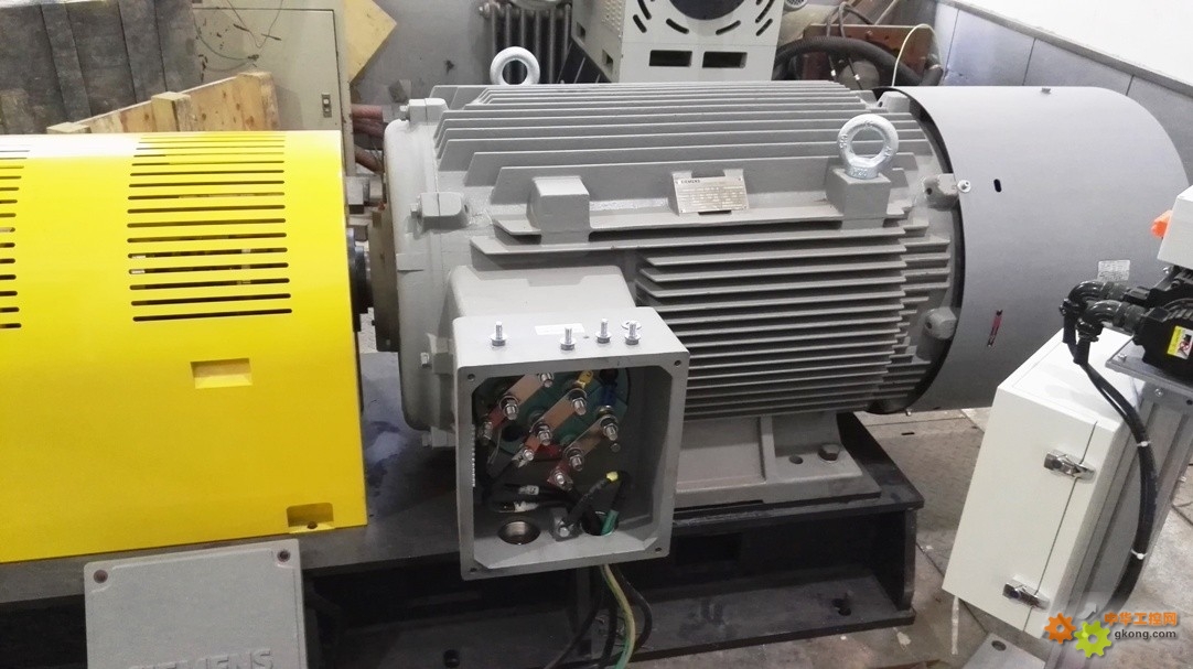

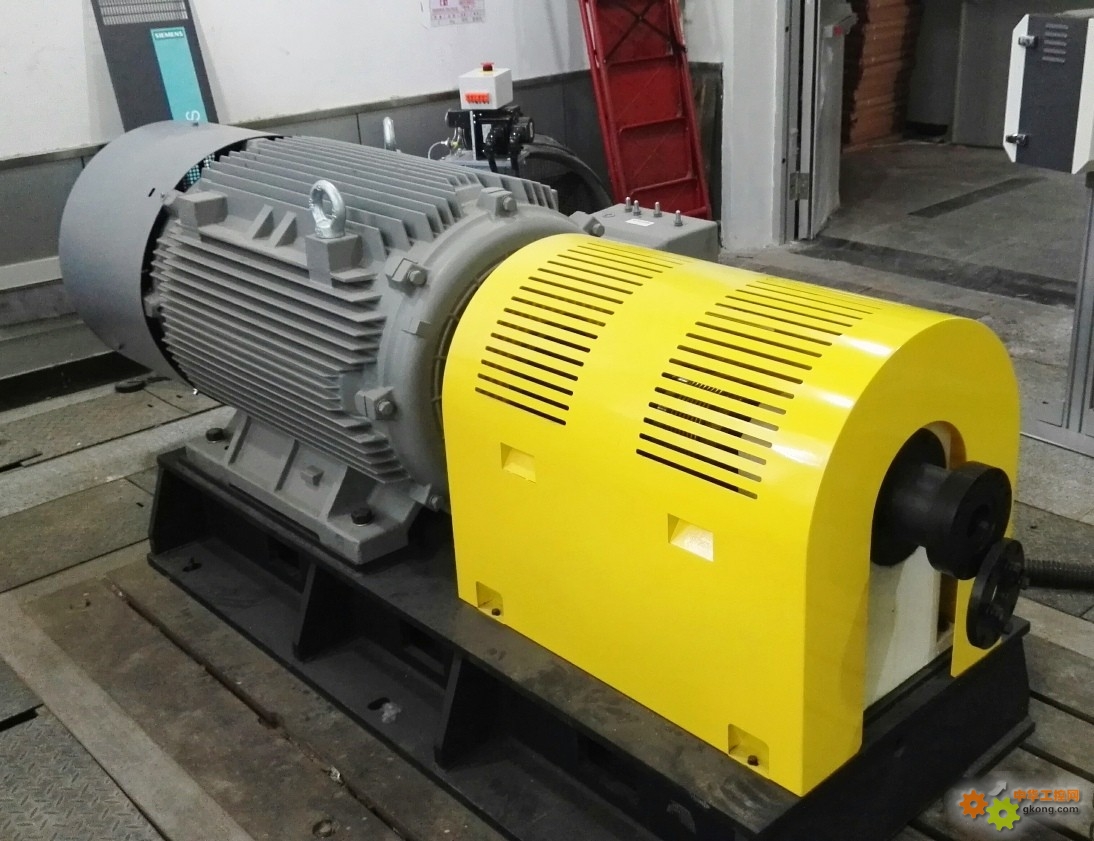

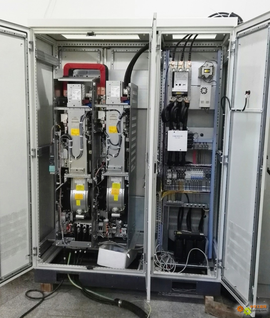

这是一套西门子电机和西门子驱动组成传动系统。它是用于汽车发动机台架性能试验的专用设备。专业名称叫做交流电力测功机系统。可以针对160kW以下的汽柴燃油发动,车载电动机进行台架性能试验。以评价它的动力性能和经济性能。图中的电气柜是西门子的SINAMICS系列S120控制器,它可以双向控制电机在四象限自由转换运行。

机械部分的图片楼主搞完整点,让我们见识一下呗,毕竟西门家的电控经常用,不稀奇,更加关心的是和机械配合的实际的应用

控制柜里面是什么类型的驱动器

看也看不懂,楼主结合图片给部件指点下呗,最好再来个原理配图。

发表于:2018/6/1 8:59:30
我就看这个柜子比较奇特,原来是专用的啊,表示第一反应那个黄色的盒子是测功机,以前在学校实验室见过教学用的,可测转速,转矩,功率,电流电压啥的,当时以为最大的用途就是测转速,工作中也没见过实际应用的,第一次见他用于实战。
