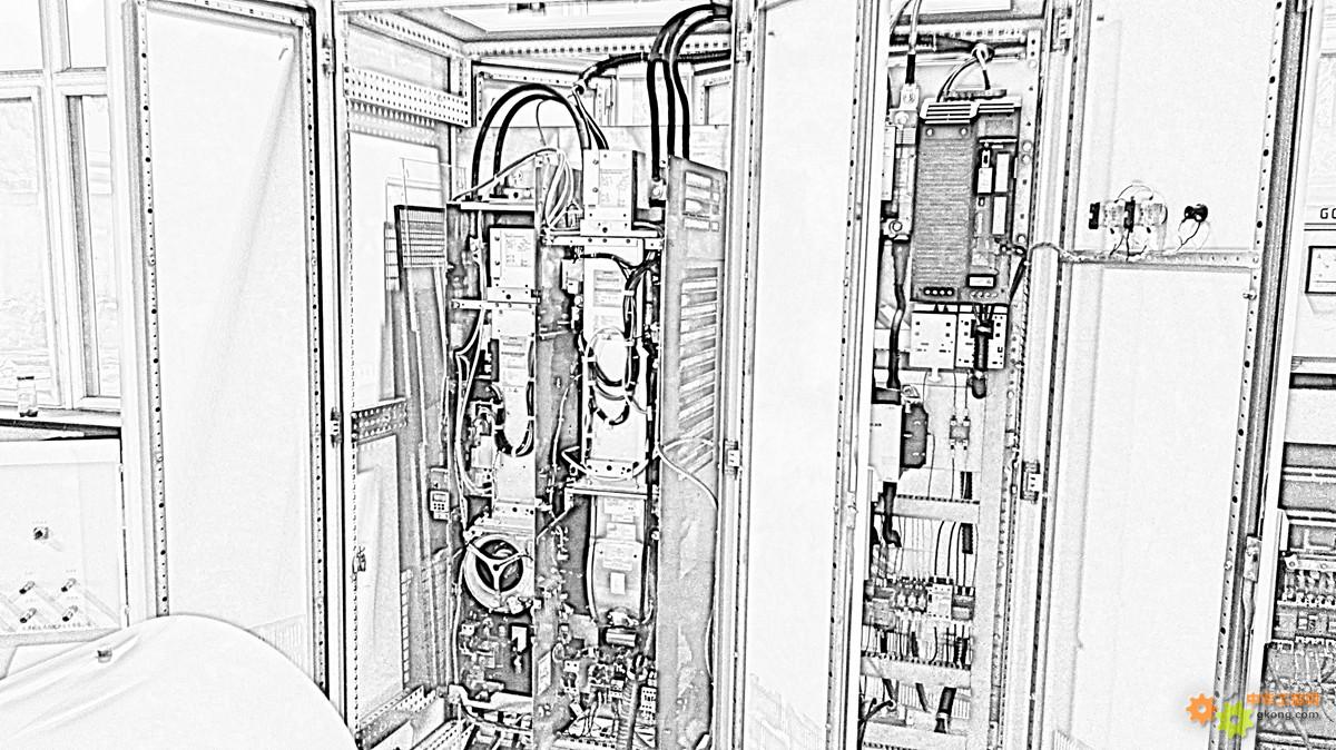

图三左面柜子里是什么??

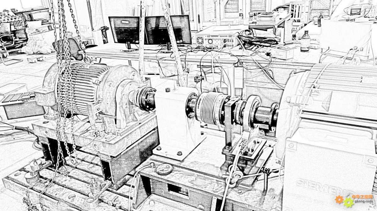

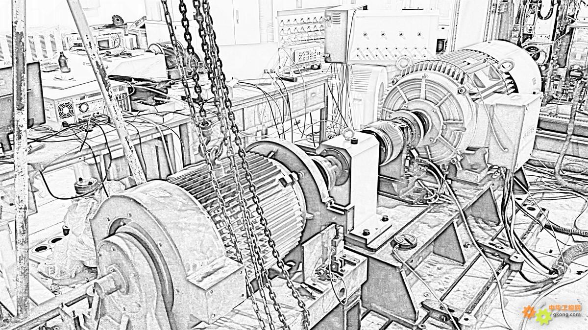

回复 #11楼 wenquan753
图三左边柜子里是西门子的SINAMICS装机装柜传动产品,S120。它是由整流回馈单元,电机驱动单元,CU控制器三部分组成的单机传动变频器系统。具有电动和回馈电网的双向功能。也就是专业术语中的四象限控制系统。
这类同功能的测功机系统,可以是西门子的,ABB的,AB的,施耐德的等等。都是以工程型的变频器来做的。主要是强调控制工艺的实现,当然,如果PLC功能很强,也可以通过PLC去完成各种的控制工艺。测功机系统,往往强调动态的测控性能。满足实验需求。

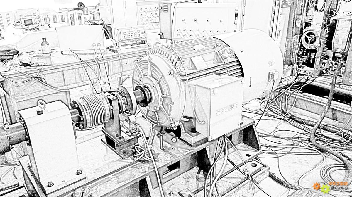

#15楼
回复 #9楼 121111115
测功机可以测试旋转轴的转速和扭矩。这是它的基本测试参数,但测功机为了完成各种实验项目的需求,必须要有各种的控制功能做支持。比如说,恒转速控制,恒扭矩控制,特性曲线控制,等等。根据实验项目的需要,能够完成各种控制功能之间的在线转换。等等。

回复 #5楼 goldage
嘻嘻,想什么?
机械部分,就是一个电机连接了一个HBM的动态扭矩法兰。可以实时获取运行中的电机轴转速和转矩,然后通过计算得到实时轴功率。这是测功机的基本工作原理。
第一张图,是项目里的传动装置自己做的柜体;
第二张图,是主机台架它是由交流电机和扭矩传感器组成的动力试验台。图中是两台电机准备进行对拖做动力测试;
第三张图,此图同上;
第四张图,是项目的主体,专业术语叫测功机;

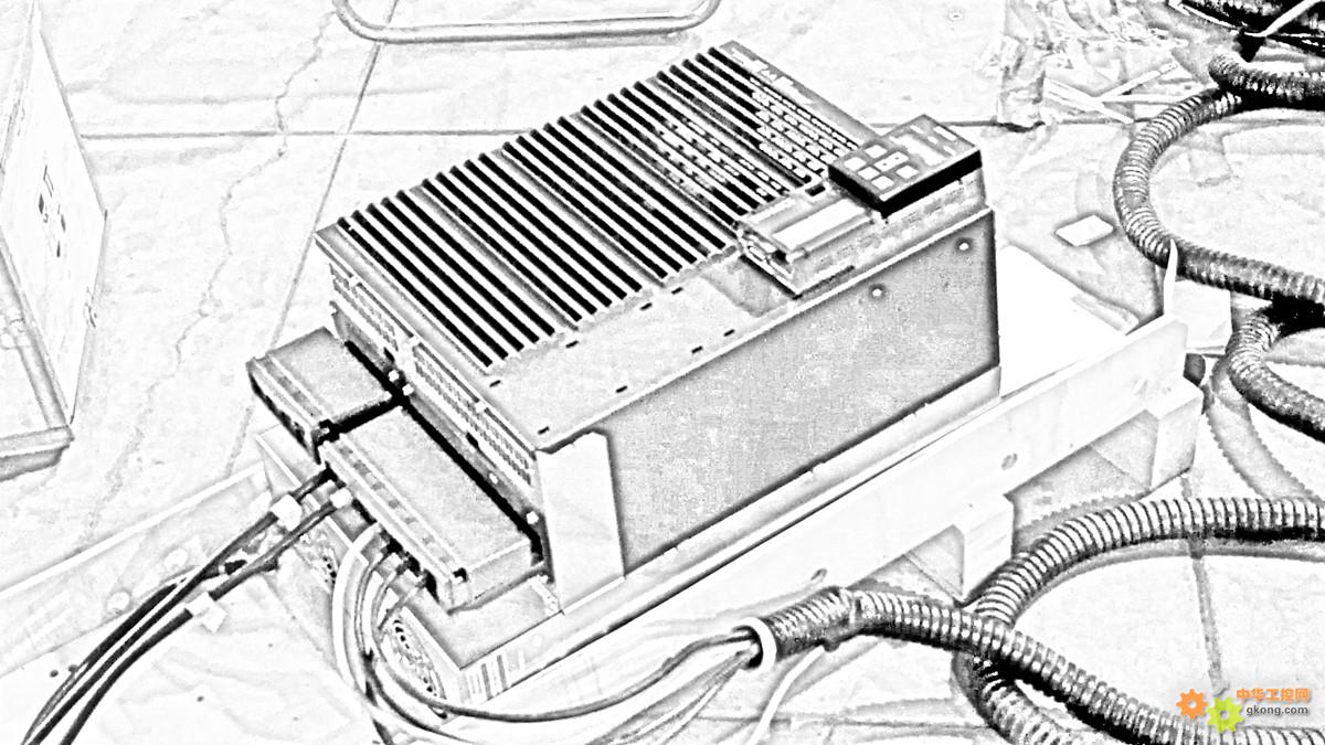

第五张图,随便找了一台闲置的电机作为模拟的加载装置。模拟负载。为调试所用;
最后一张图,模拟负载的控制部分,仅仅用一台变频器即可。
这是我最近调试的体套什么。借此题介绍一下。
