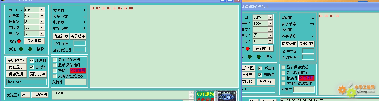

正在自学modbus中,但犹记得看过一个视频,电脑自行发送,自行接受,但肯定需要2个串口吧.
我用的USB转九针的电缆,九针接口两根线2,3对调过,线应该是没问题的。
电脑只能打开一个串口工作啊,怎么才能实现让一个串口发送,一个串口接受啊?度娘了好久也没招,还是不能实现?
G版主,我用的你顶贴的串口调试软件三,要怎么搞?

电脑连接两根USB转RS232电缆后,在设备管理器里会产生两个COM端口号!你先确认一下!
其实你这种测试,也可以串口虚拟软件的!你看看有没有,没有可以给你一个!

RS232接线的话,信号地是必须要接的,对于两根USB转RS232来说,除了2、3脚对调外,5脚信号地也是要接的!然后打开串口调试软件对应打开不同的串口号!同时两个串口的通信参数也要设置一致,这样两个串口就可以收发数据了!

谢谢,VSPD我装好了,测试了下:
如果在两个对应的虚拟串口间肯定是没问题(图中只能是2和3,4和5, 2和5不行,3和4也不行),但如果测试的两个串口中发送或只要任意一个是电脑的实际物理串口就不行。
如果连接具体的设备是不是只有设计的物理串口如图中com1才行?
1)如果是,那这个虚拟串口软件在这种情况下基本没用?这种情况下应该只需要调试助手就行是不是?
2)如果不是,那是不是在协议中可以将实际设备的连接串口设置为虚拟串口pair中的其中一个,然后串口调试助手使用pair中的另一个即可?这种情况下是不是可以无视电脑中实际物理串口被占用的情况?
