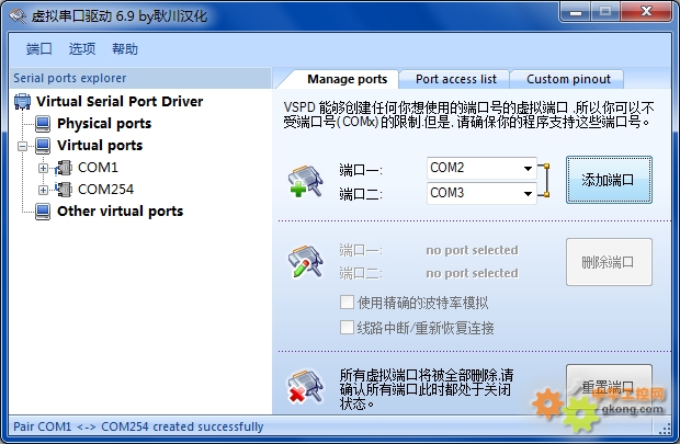

以下是引用yutianhe95在2018/5/31 10:39:37的发言:
谢谢,VSPD我装好了,测试了下:
如果在两个对应的虚拟串口间肯定是没问题(图中只能是2和3,4和5, 2和5不行,3和4也不行),但如果测试的两个串口中发送或只要任意一个是电脑的实际物理串口就不行。
如果连接具体的设备是不是只有设计的物理串口如图中com1才行?
1)如果是,那这个虚拟串口软件在这种情况下基本没用?这种情况下应该只需要调试助手就行是不是?
2)如果不是,那是不是在协议中可以将实际设备的连接串口设置为虚拟串口pair中的其中一个,然后串口调试助手使用pair中的另一个即可?这种情况下是不是可以无视电脑中实际物理串口被占用的情况?

可以随意组合,你还是不太会用这个软件!

回复 #12楼 guanyumou
你的意思是add pair定义的时候可以选com号?不一定要连续的两个是吧。
“如果连接具体的设备是不是只有设计的物理串口如图中com1才行?
2)如果不是,那是不是在协议中可以将实际设备的连接串口设置为虚拟串口pair中的其中一个,然后串口调试助手使用pair中的另一个即可?这种情况下是不是可以无视电脑中实际物理串口被占用的情况?”
那上面这一段能否帮回复下啊?我说的有没问题?

虚拟串口中的端口号不能和实际端口号重叠!否则实际串口不能正常使用!

usb转串口(9针),常用的是232串口,这就要用到2/3/5,5是gnd,你不联它数据线2/3就是悬空的。

你如果是测试组态软件、触摸屏、Modbus Poll等软件的话,用虚拟串口软件就可以的!虚拟出两个交叉互连的串口!比如组态软件占用一个端口,然后串口调试软件占用一个端口,两者通信参数设置一致,串口调试助手就可以实时监视组态软件发出的指令了!!
