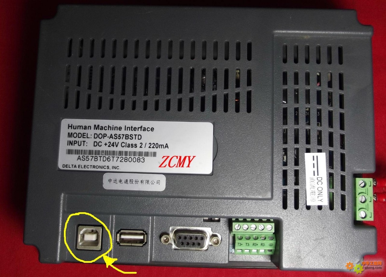

大家好,本人有一套老台达的设备,由于PLC缺电丢失了程序!现在我已经把PLC程序写完也可以用使用了,但是人机的程序写完后无法下载到人机,由于没有数据线我只能选择U盘下载!可是提示cin file error version,本人是新手,希望大家帮帮忙,谢谢!

这款不是有USB下载口的,就打印机线的那种;
用圈出的通讯口下载;

打印机电缆 驱动安装好

打印机方口数据线也有试过,连机不成功!会不会是软件版本问题,你们用的是那个版本的软件,ScreenEditor 1.05.78我用的是这个

Screen Editor 1.05.86

也可以换个电脑试试
