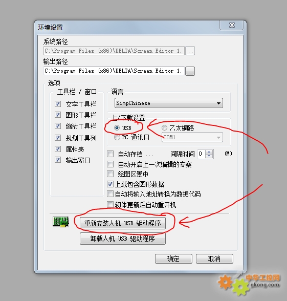

回复 #2楼 ZCMY
是这样吗?驱动安装不了

大家好,换了台XP的电脑已经可以正常连接了!

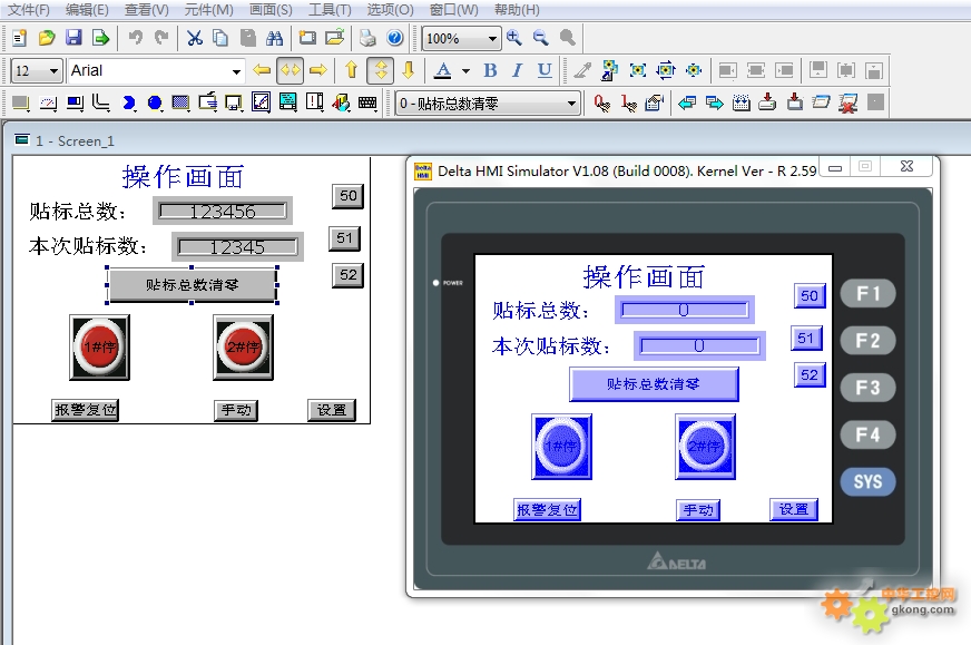

怎么编译完成后离线模拟画面会变蓝,下载到人机里面也是灰蓝色不清晰

这个本来就是单色的,8阶;

回复 #14楼 ZCMY
应该不是显示器的问题,就是不用彩色用单一颜色也会出现这个现象,应该是设置有问题吧!好像是更改通讯设置会出现这个情况但是我还不确定!
通讯设置正常不会影响颜色的

这款分辩率:320X240;
显示分辩率与通讯无关;
