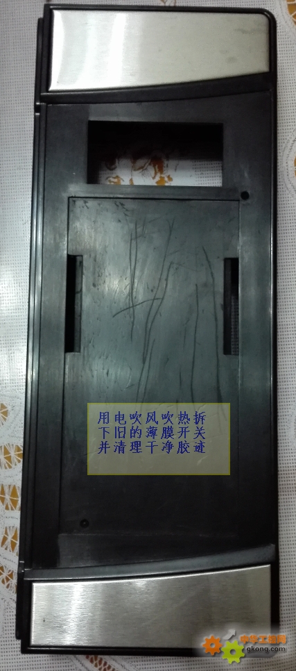

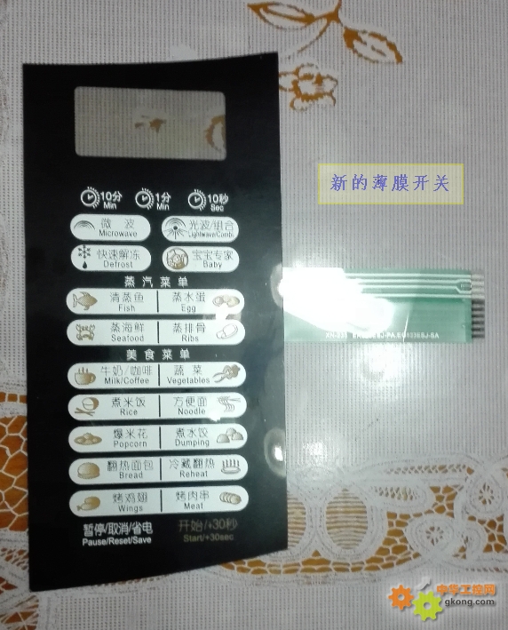

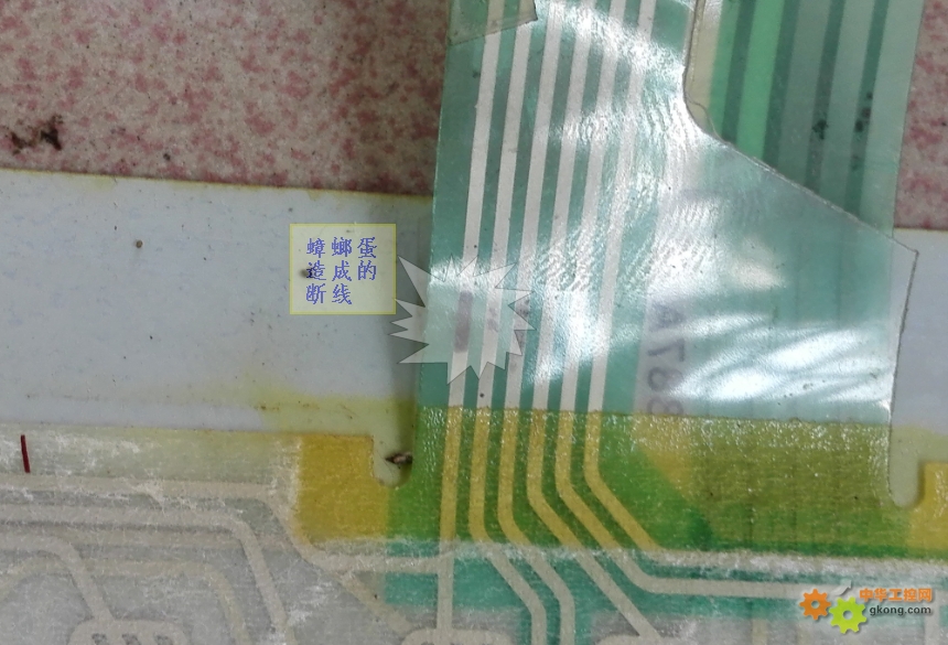

前几天发现家里微波炉面包翻热选择按钮不起作用了(经过检查还有好几个按钮不起作用了),拆机检查发现薄膜开关引线上有一个蟑螂蛋,清除测量线不通了,就网购了一件,今天更换好了,功能又恢复正常了。

这个如果只是断线的话是不是可以考虑飞线?

应急维修可以吧铝箔剪下来贴在断线的地方,再用透明胶封起来,以前做家电维修时候经常这样做
