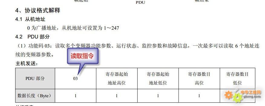

你软件没设置好,这样发送的是ASCII码
猫吧屎要用HEX方式发送,还要根据协议的格式发送数据

调通讯肯定要有232转485的转换口。然后用电脑连接,只要格式,波特率等设置正确应该会有反应的。还可以用触摸屏,屏做主,选modbus rtu,做个简单的界面应该也能通讯上。一般的变频器都支持modbusrtu。

发这个数据试试,
这个命令是读
E380的“d.5 变频器的输入电压(有效值) V”
01 03 D0 05 00 02 EC CA
E380的说明书有例子可以参考
还有,每个不同厂家的变频器,取地址的方式都不一样,所以这些指令不是通用的

非常感谢大神指点,因为程序不怎么懂,也没有什么时间来弄它,因最近两天接到5台英威腾CHE100机器说是通讯问题,一时找不到好的有效的方法进行测试,所以就查用这个串口通讯试下就OK了,这两天有点忙,等空点的时候拿E380试下,再次感谢百忙之中指点,感谢感谢

感谢大神指点,按你方法开始不行,后面初始化一下机器后发送马上收到数据,上读,

把23脚接高电平在用串口助手发送就会有接受
