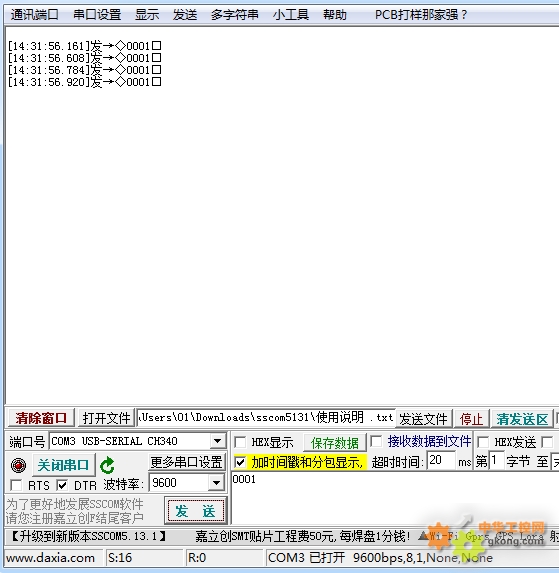

变频器485通讯口有没有测试方法?用串口调试工具试了下不知道怎么没有接收
只有发送,没有接收,还是方法不对?

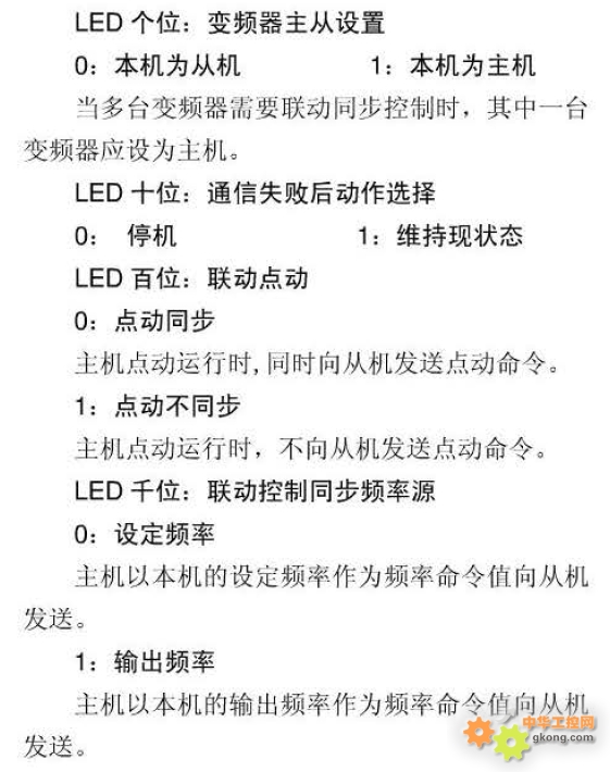

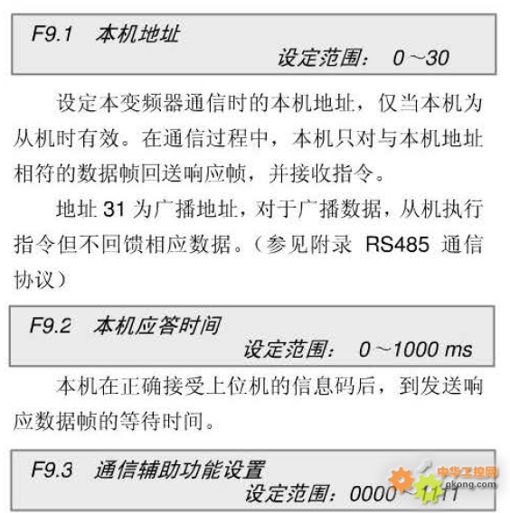

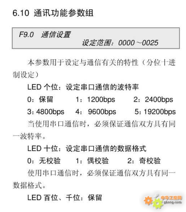

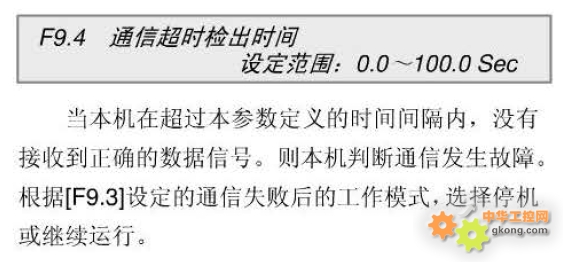

下面是四方E380通讯参数设置图

你要测试变频器什么?想通过串口调试助手启动?停止?给定频率?读取参数?什么品牌、型号的变频器?

发送的数据不合要求,不会回应

我只是想测试下485通讯是不是正常的就可以了

232转的485通讯的

大神指点下,我把E380图发出来看下,我是想测试英威腾CHE100机器的,用四方E380测试也是一样,速率什么的都是设置机器里面参数一样的

发表于:2018/5/24 17:55:50
回复 #1楼 guanyumou
大神看下,谢谢
