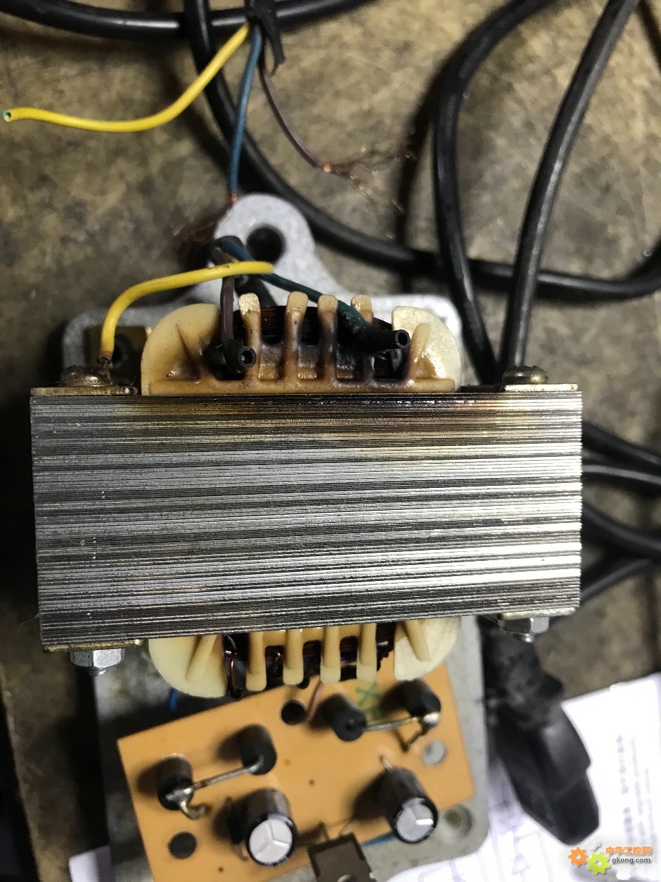

变压器坏了,但不知道变压器的输入输出是多少,这上面连个铭牌也没有

输入输出电压从外线还确定不了?

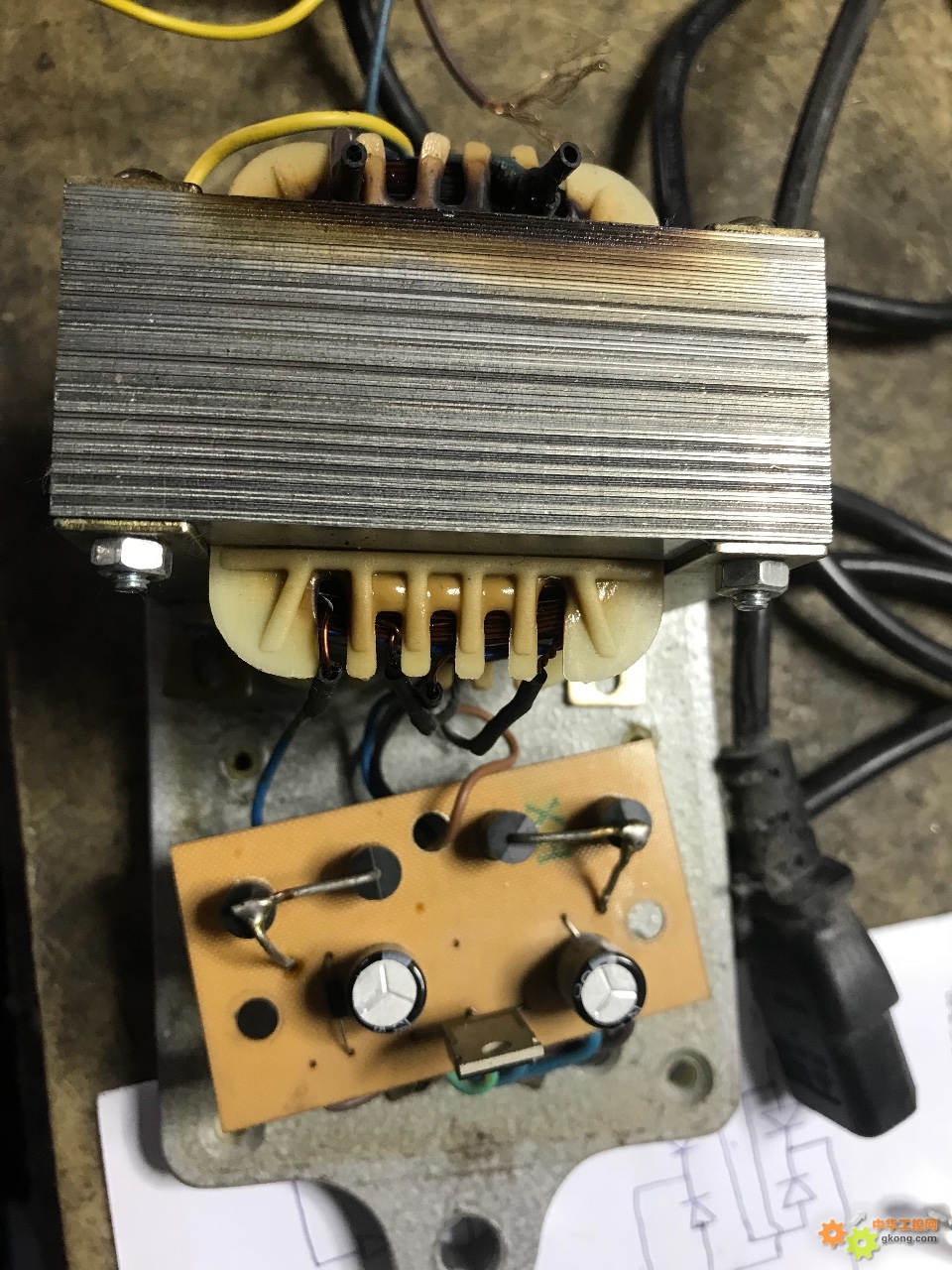

这年头变压器输出再整流的玩意都没人用了,直接用开关电源代替就行,只需知道输入输出电压即可

一般是220V转12V,可以接个220V然后用表量一下输出线圈多少V。

这个算是老古董了DC12v输出电源,现在都是开关电源体积小效率高。

输入估计是220V的吧,看下实际线路应该看得出来。

这要看你用在什么设备上,从何处接入的电源,无外乎两种:380V和220V。看烧坏的样子,没有必要再修了,买个变压器的钱应该可以买个同功率的开关电源盒。买开关电源盒需知道三个参数:输入电源电压、输出电压、额定输出电流。

从7812上反推变压器二次侧电压是12VAC---14VAC之间

万用表测一下,应该是整流

输出应该在12V左右,那么输入正常在220V。
