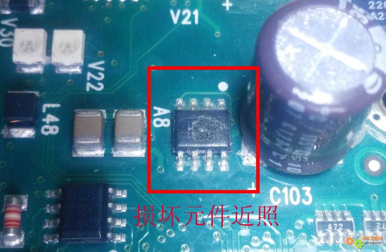

  我单位操作工将一台设备的变频器控制线不慎拉断,变频器型号为ACS800-01-0005-3,三相输出8.5A。电工接完线后没有任何反应,叫我去现场帮忙检修。到现场后我观察面板显示正常,没有故障代码,转换到面板控制,起动后显示FF8D故障,且不能复位。经查FF8D故障代码的意思为:没有接收到互锁信号。测量X22端子排直流24V供电端子7和8,没有24V直流电压,初步判断为控制板供电故障,决定拆机检修。
   拆开变频器,通电检修,绿色LED指示灯亮,来自电源板的直流24V供电正常,模拟量输入端子排X20负10V和X21正10V、继电器端子排X23正24V电源均正常,只有端子排X22的供电端子7和8没有直流24V电。细一想,面板显示的故障正是由于这个24V电压没有,没有给“启动联锁”的11号端子供给高电平而引起。看图和测量得知,X22端子排的24V供电不是直接来源于电源板供电,且和其它电源不共地,分析它是来自于控制板的开关电源,于是开始跑电路,查故障。
  这块主板不知分了几层,跑起来真是麻烦,很费时间,跑电路的结果证明这组电源的确是来自于由3844构成的开关电源,开关变压器其中的一个次级绕组整流出来的是33V电源,应该是经过处理后变为24V的,在仔细寻找电源处理芯片时发现一个八脚元件漆皮毛糙,看不清字体,用指甲反复抠也抠不出字来,看似烧坏了,不知是什么型号的。后来想起自己手头有两块ACS800机型的同类但不相同的控制板,何不参照一下,找出来一看,有个八脚元件为LM317的,我分析那个看不清字体的元件也应该是LM317的。不知我分析的对不?也请坛内高手给指点一下。
  我手头还没有8脚的LM317,只找到一只三脚的,明天装机试试。

谢谢,分享。另外要说的是。面板接口在上边,你标的不是面板接口而是和驱动板之间的通讯接口

   说得对,我标注错了,非常感谢指正.

  今天一上班就把损坏的八脚LM317用热风枪拆下来,之后把三脚LM317用长线从电路板背部引了出来,装机通电,测端子排7脚电压,呵!有了,是25V。这证明自己的判断是正确的。再从面板给定一频率值,启动正常,然后接一小电机试运行,一切正常,机器修复。最后就是给三脚LM317找新“家”的问题,看面板下面空间很大,就固定到那里了,由于是自用机,也不怕别人挑毛病,就此修理结束。给大家发几张图片看得更清楚。
