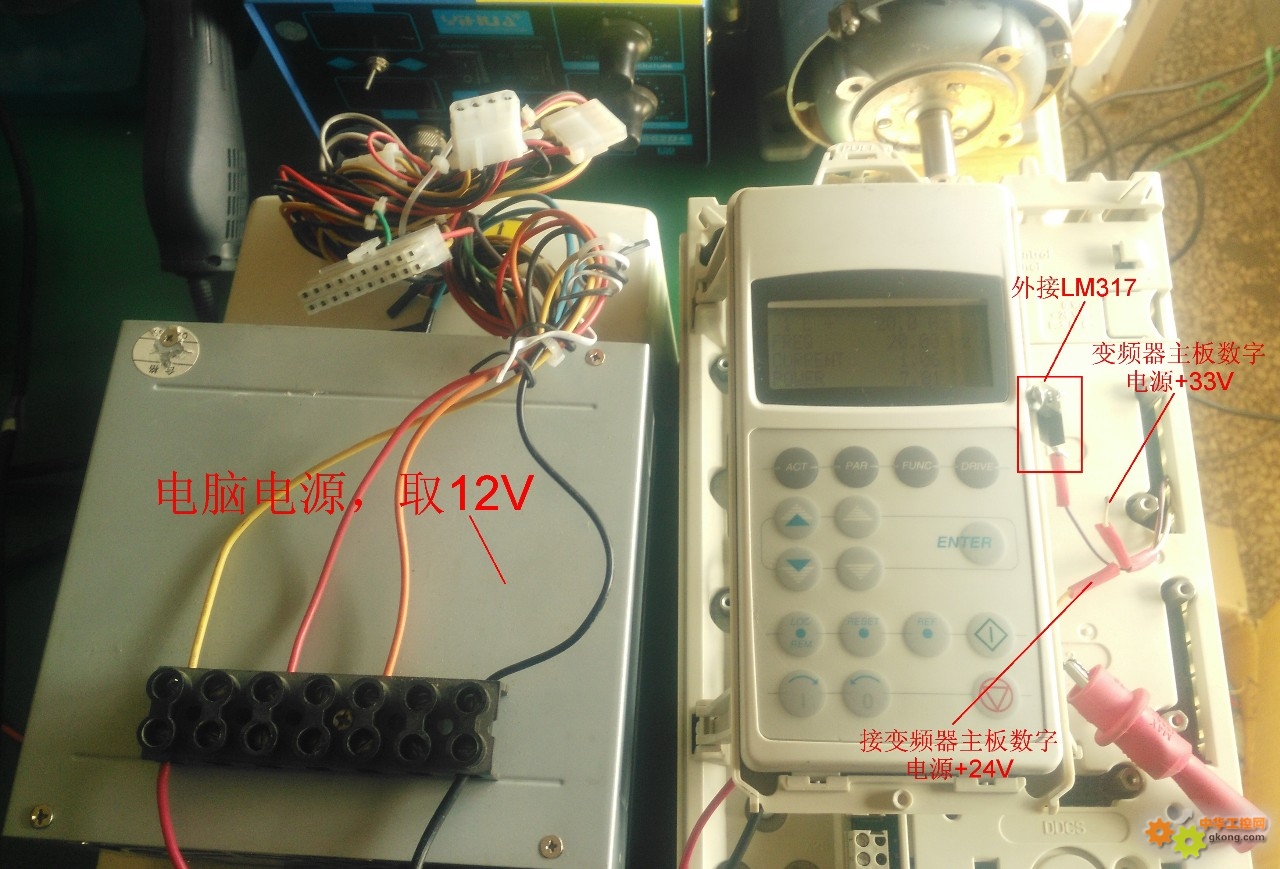

    今晚走路时我又在想,如果我放弃修复原机24V稳压电源,从外部另加一个24V开关电源小模块(可网购,几块钱),也是可以修复原机故障的,因为损坏的24V电源是独立的,电流仅仅100mA,它给端子排X22的11脚送一个启动联锁信号,同时给其它控制方向、启动、速度等的五个端子提供高电平信号。具体改制方法是:把原机数子地9号端子与模块电源的地连通,把原机数字电源+24V的第7号端子与模块的正极联通即可,当然,原电路的一些部位还是要断开的。
  明天我上班后做这个试验。大家别认为我是瞎折腾,我仅仅是想尝试另一种修复故障的方法而已,比如说控制板开关电源损坏严重,无法修复了,那么从外部加一个电源模块不就让一块控制板起死回生了吗?欢迎大家批评指正。

   今天下午,我花了约十分钟时间做了上述试验,一次成功,验证了我昨晚的设想是正确的,这也为今后修理同类故障多提供了一种方法。具体试验方法如下:
   外接电源采用台式电脑的电源,使用+12V,有人问了,原机是+24V,为何用+12V做试验呢?这是因为变频器数字控制端是用高、低电平控制各种功能的,而+12V完全能满足实验要求。断开我外接的三端稳压元件LM317的输入、输出脚引线,将外接电源的地线(黑)接至变频器数子地10号端子;将外接电源的+12V接至原来与三端稳压元件LM317输出引脚相接的黄色引线上,也就是变频器数字电源的+24V端子。确认接线无误后通电试验。说了半天不如看图直接,发张图片。
    以前,我也用开关电源模块修理过电磁炉,这种方法也可以用在许多电子产品开关电源损坏故障的修复中。
