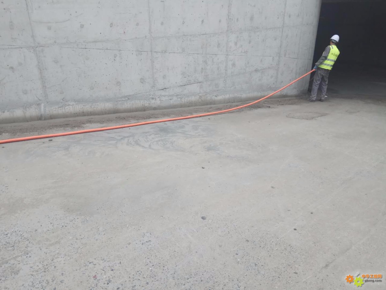

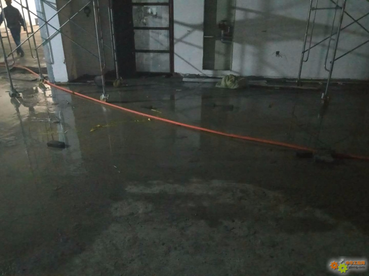

电缆敷设方式还能改善吗?

我记得有一个设备可以专门是放电缆的,现在七八个人拽呢!

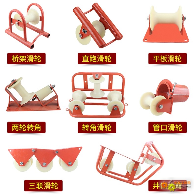

用这种电缆滑轮,一端用小汽油机带动的绞盘

这玩意不错。拉电缆省劲了。各式各样的。

煤矿井下比较实用

大电缆肯定用托架放的,小电缆不用也没问题,现在很多时候放线是先做套管的

有专门得牵引器。但是复杂多变的现场有时只能用人力。

这是穿管敷设还是走桥架?
经常施工的,可能会有较好的方法或者相应的设施;印象中,已只留下人力拉的了。

零散的小活都是人力!另外有些地方也用不了设备,用设备 运输 组织施工 现场管理都很麻烦

我上次放三条240的线全是靠人力拉的,还穿管,管还细
