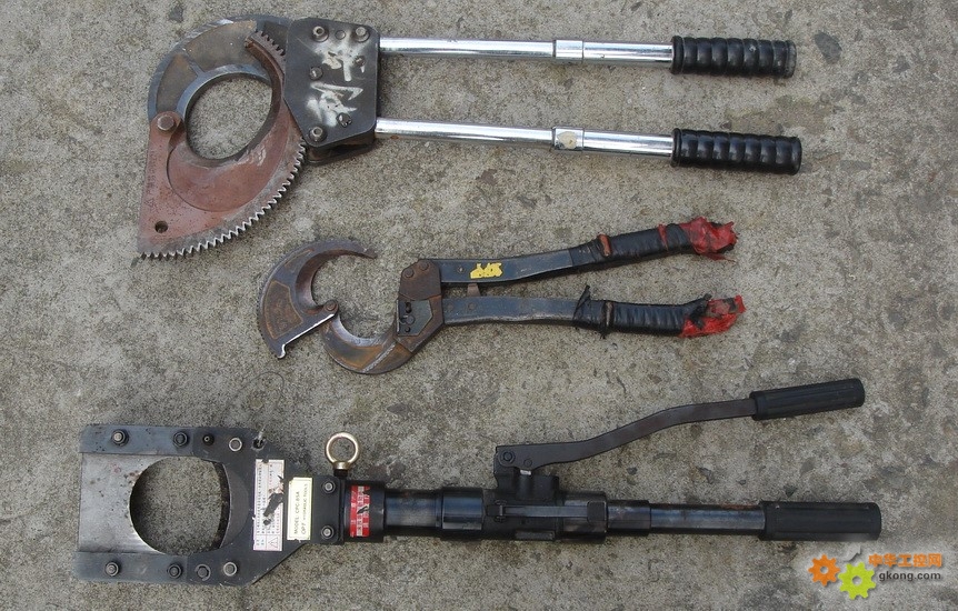

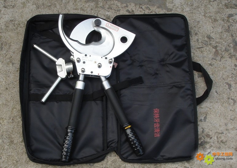

#23楼
以下是引用高雅的雅在2018/5/21 18:05:32的发言:
裁电缆我都是直接钢锯+水口钳,就是那个钢丝铠装电缆钢带铠装电缆不好玩:每次都要浪费好几个刀片
我们用的是这些工具!

#24楼
回复 #23楼 老兔子
油压的应该是断线剪,那个看起来较新的包包里面应该是剥皮专用(去除电缆外皮和铠装带)
