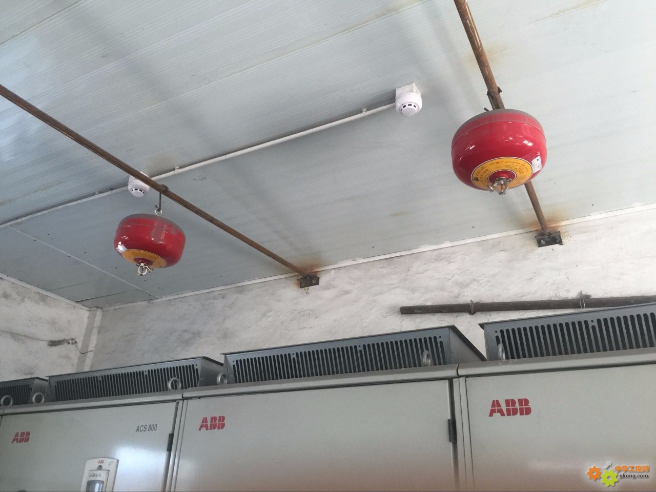

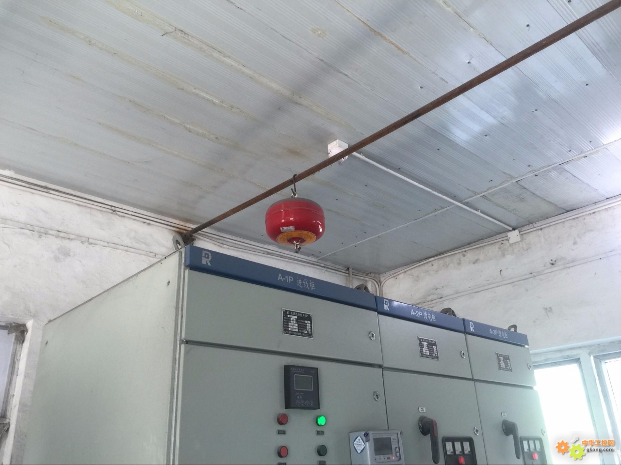

今天在一个现场的电力室看到几个“灯笼”
但总感觉那里不对,这“灯笼”为啥这么挂啊,仔细一看自己眼拙了。还是头一次见这玩意啊。
大伙看看这是啥。应该有不少人认识吧

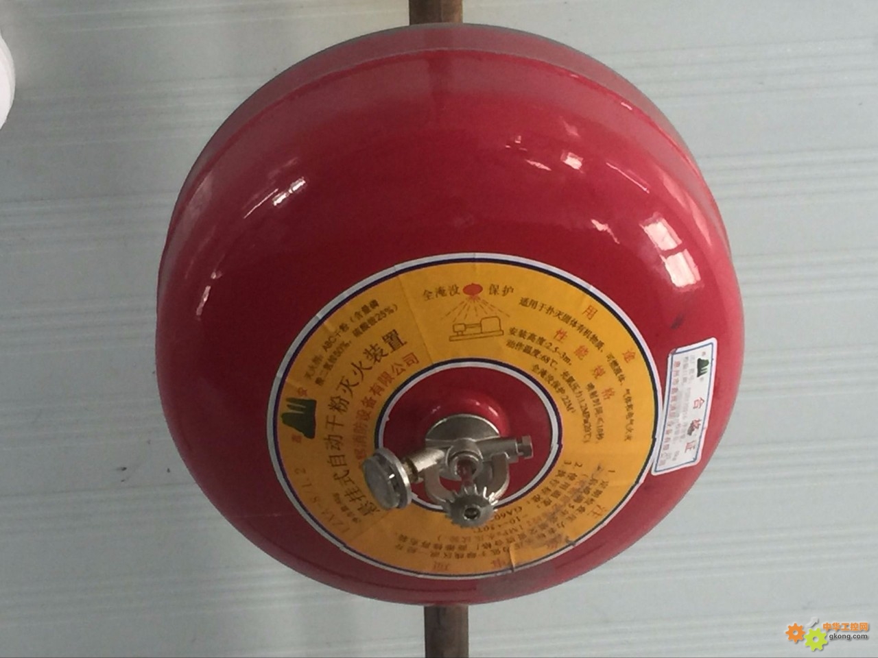

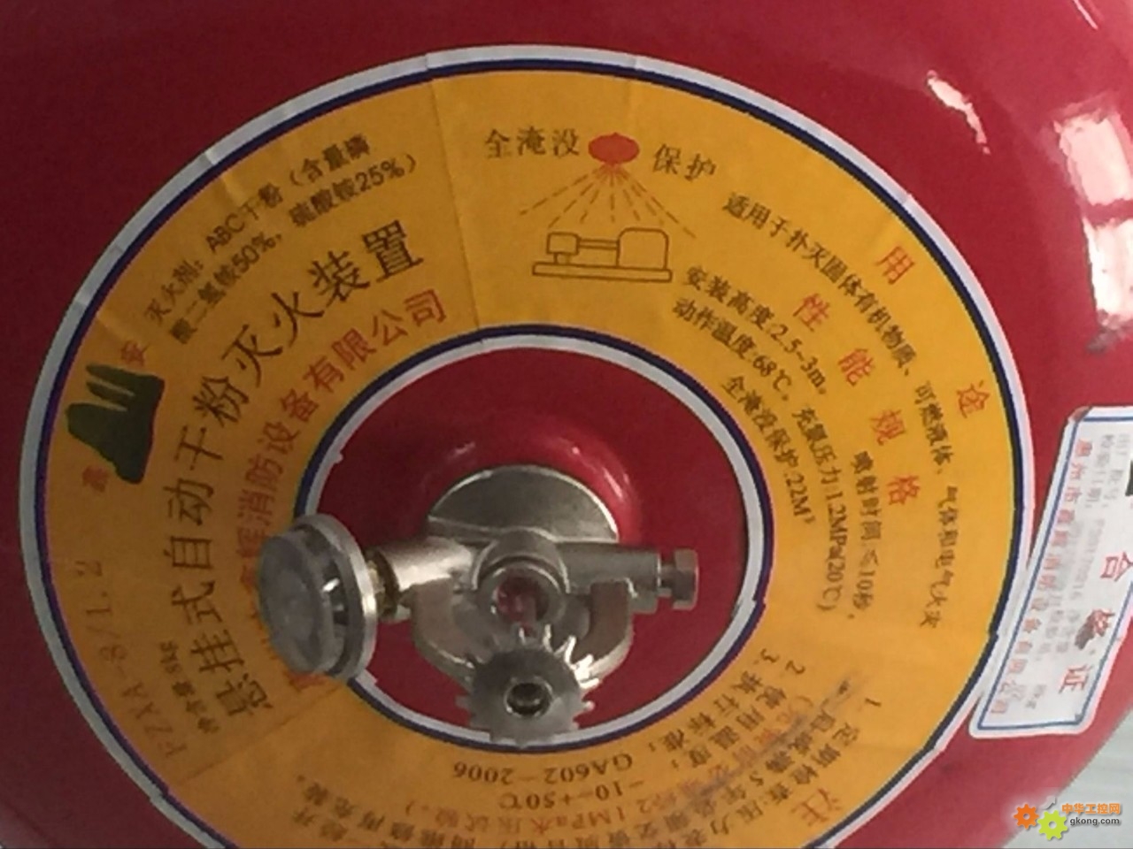

就是随手拍的照片,没想到大伙都挺感兴趣,其实2楼已经给出答案了。
悬挂式自动干粉灭火器
刚刚特意百度了下
自动悬挂干粉
本系列产品灭火器在喷淋头的喷嘴处部位装有感温玻璃泡(68℃),在正常情况下,玻璃泡的上端顶住喷嘴处的密封片。起火时,温度升高,玻璃泡内的液体因受热膨胀后自动胀碎,密封片自动跌落,灭火器内的干粉药剂在氮气作用下自喷嘴喷出,进行灭火。安装简单,一般悬挂于墙顶,其喷嘴距离地面2.5m。

悬挂式干粉灭火器

干粉灭火弹,

我也在电房见过

用的时候还要梯子拿来才能取下来;表情
