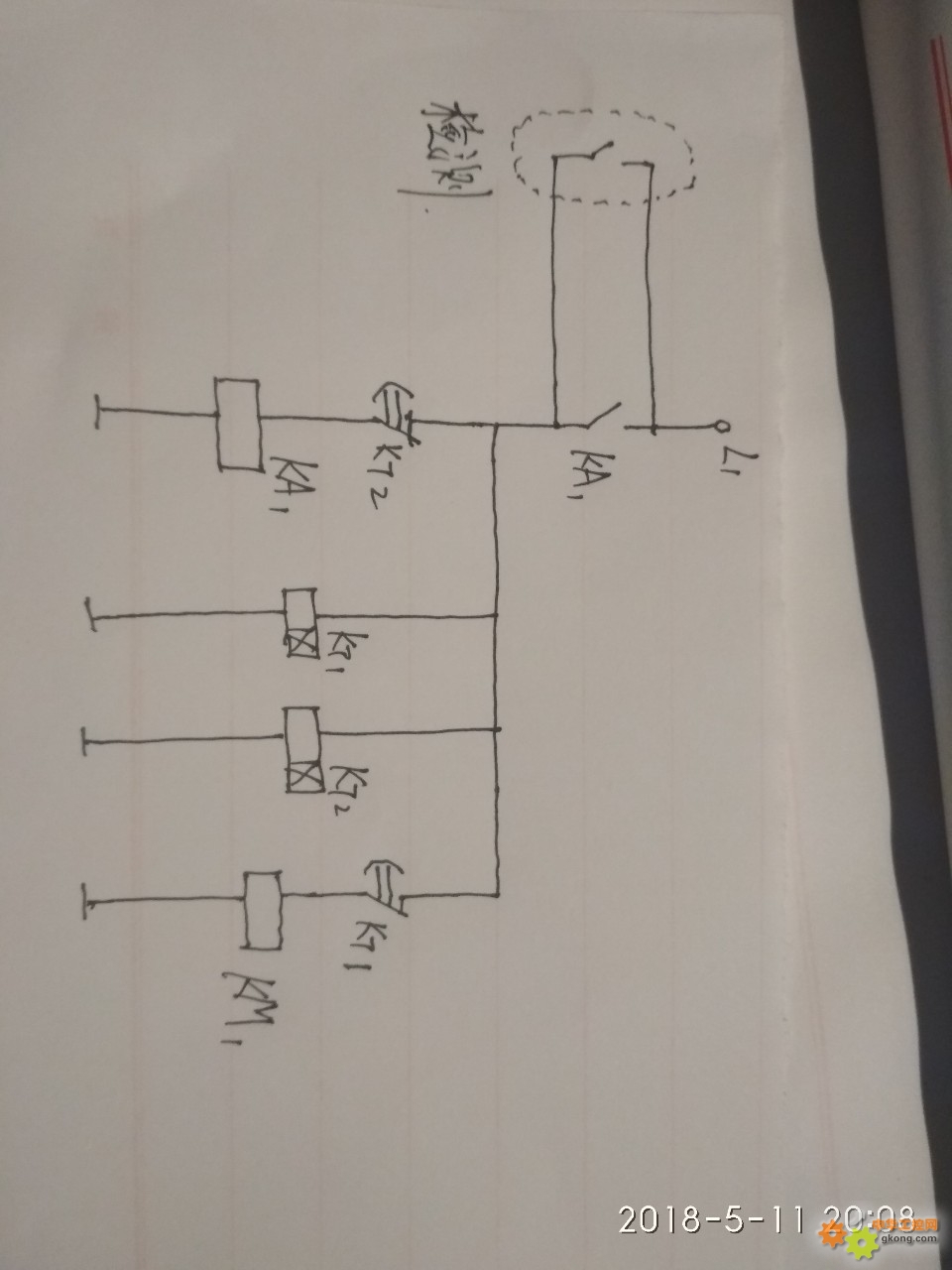

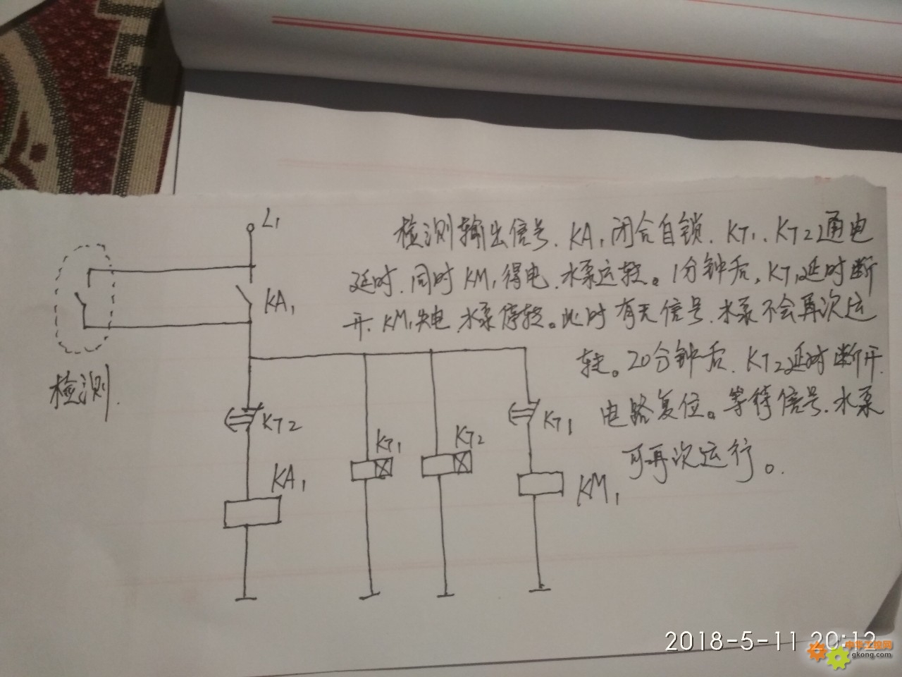

有个酸度检测,检测过高时输出信号,然后水泵转1分钟,现在想实现水泵转后20分钟之内及时有过高酸度信号水泵也不转,就是说最少每20分钟水泵才转一次,如何实现,望高手指点。

检测到过高信号输出驱动继电器KA0并自保,KA0同时驱动时间继电器1#(设定时间1min)时间继电器2#(设定时间20min),时间继电器1#的延时断开接点串接KA0常开点控制水泵,时间继电器2#延时断开接点断开KA0自保即可

以下是引用高雅的雅在2018/5/11 9:56:54的发言:
根据高雅的雅所说绘制的图,字丑请谅解。

回复 #7楼 流云轩主
这个电路如果1分钟后,又有了信号,kt1还是会得电呀,那样水泵不就又转了
