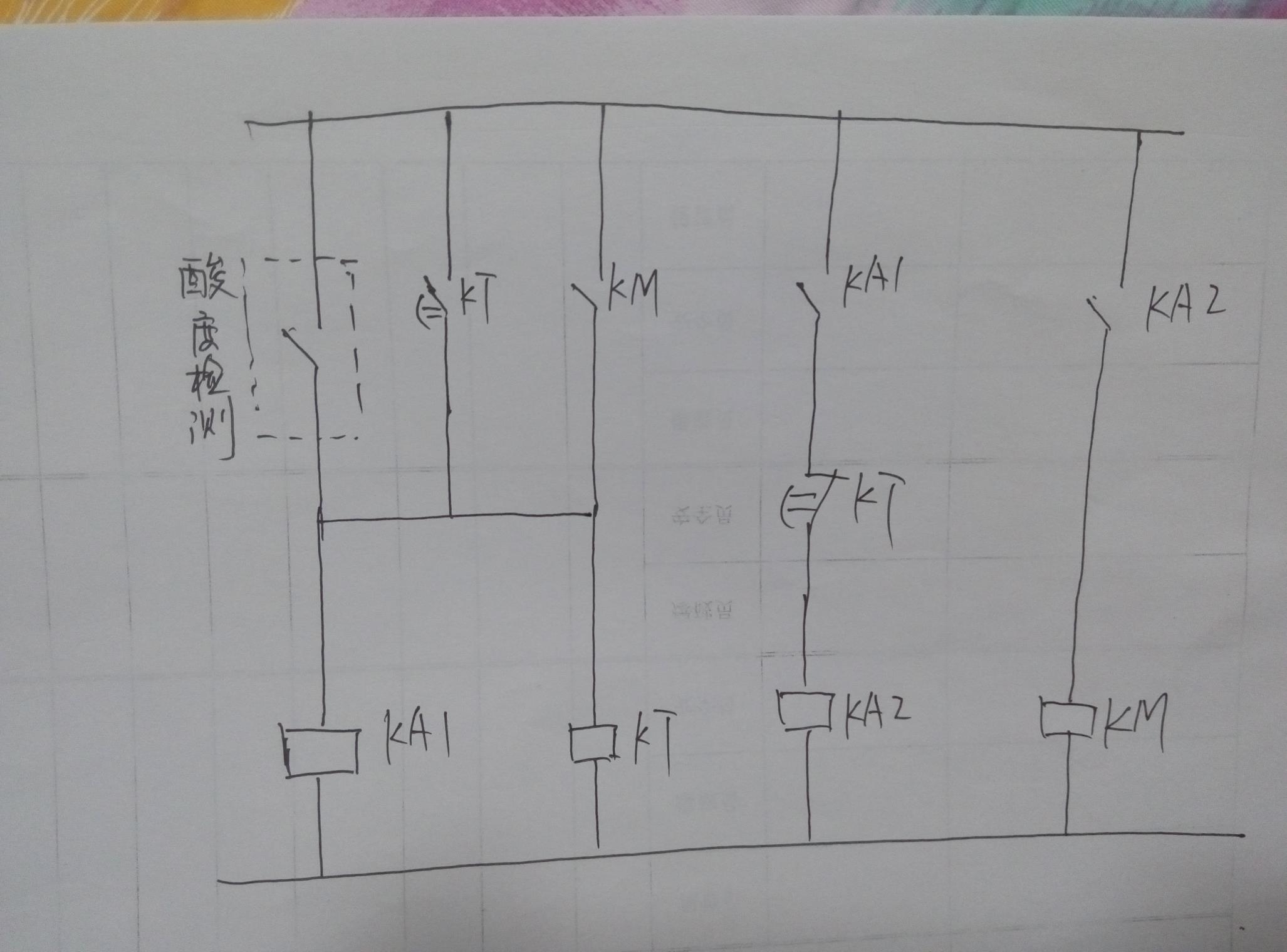

请问这个电路如何同时完成1分钟和20分钟的时间设定?

没看错的话,你的电路在有检测信号时,ka1和kt得电,然后ka2通过ka1常开触点和时间继电器kt常闭触点后得电,接通km,通过km常开触点保持自锁,ka1和kt维持通电。延时一分钟后(设计要求),kt延时常开断开,常闭闭合(常规动作),此时电路可能有两种状态,
 1,kt触点瞬时完成切换,ka1和kt线圈供电由km转换成kt延时闭合触点供电,ka1和kt状态维持不变,km失电,水泵停转。然后由于电路进入封锁状态,导致检测信号任何时候都不会再触发起动水泵。
2,由于kt延时触点是先切断km,km触点断开使ka1和kt失电,电路复位,如此时又检测到信号,km又会立刻闭合,水泵起动,所以失去了设计效果。

我这里的时间继电器是双时间继电器。酸度检测开点闭合,时间继电器得电开始计时,一分钟后开点闭合、闭点断开,开点闭合,KA1和KT保持得电,闭点断开,KM失电。二十分钟过后,开点和闭点同时复位复位,如果酸度检测开点是闭合的,水泵又开始工作。

我是说如果始终检测到有信号,你这里的KT1和KT2始终也是得电的,那么KT1和KT2的闭点不能复位,水泵也就不能工作了啊

说的好,确实没有注意到这个问题,不过解决办法可以用kt1的延时常闭触点串接到检测回路来解决。一般时间继电器有这个触点。
