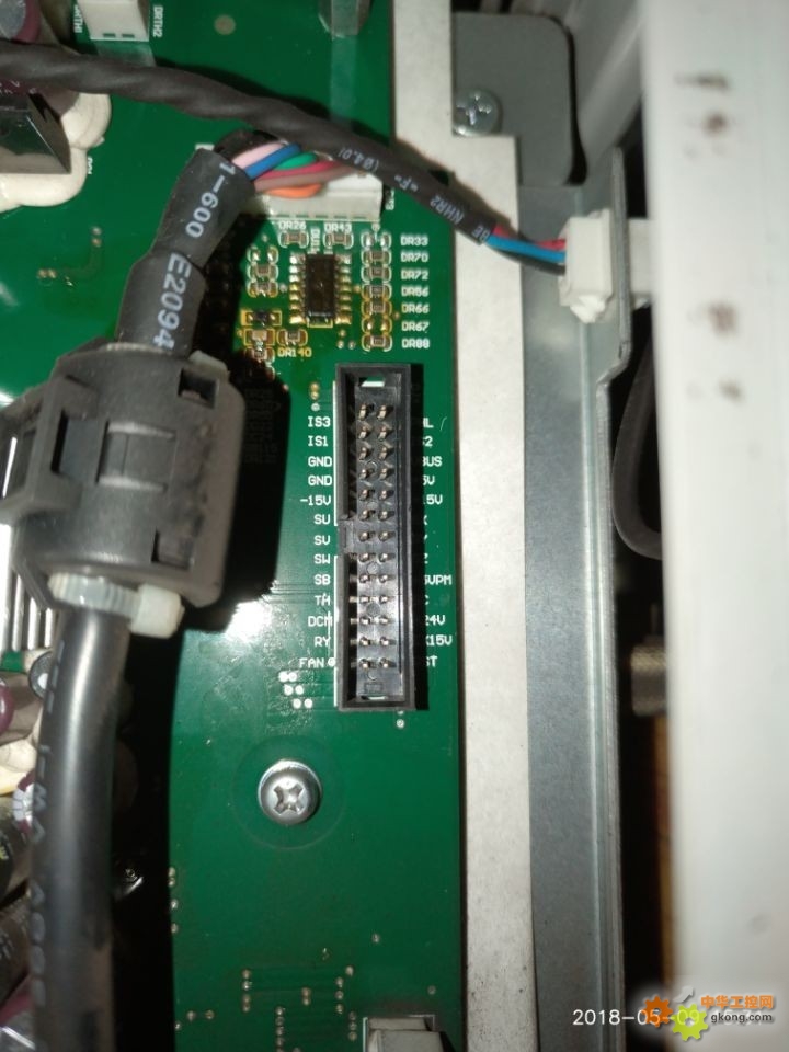

今天上电测量。从这里测量24V没有,5V端子上的电压只有4.9V。+15V端子为14.9V。。可能问题就出在这块。。不知道那位大神有电路图。能否帮个忙,给个电路图。

按启动键主回路接触器有动作声响,应该是断路器断开又吸合的声音,这说明开关电源二次侧电源电路有短路现象,重点检查驱动电路与24V散热风扇及其电路。

回头把风扇先全部断开,一点一点查吧。没有电路图不太好查。

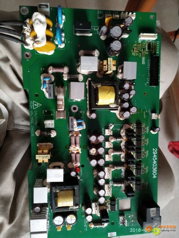

今天检查了一下,把与IGBT连接直流母线拆了,触发线也拆了。防止带电测量导致炸管。。只接530直流电源给驱动板。接触器控制回路然后上电试还是给启动信号接触器才吸合。是不是这个变频就是这样?不是像其他机子在启动电阻将母线电压充好就吸合?

我有点懵,此种情况还是第一次见到,您是不是检查一下主回路接触器控制电路,看一下其控制机理,接触器是否并接充电电阻,如果并接,应该是先充电,在吸合。按楼主所说,变频器上电应该先通过充电电阻给电容充电,充满电后,变频器面板显示0或0.0。然后按启动,接触器再吸合,似乎也可以,因为电容已充满电,接触器在接通主回路,也未尝不可。这样还可以避免上电启动,电容还没有充满电的情况下,变频器就运行,防止充电电阻损坏。从逻辑上似乎讲得通,胡乱分析一通,望楼主见谅。

歪论归歪论,但原因还得找,变频器为什么没有输出呢?不知您检查驱动电路了吗?24V 散热风扇有短路吗?如有短路。变频器上电正常,接触器吸合也正常。按启动键,接触器将跳开又吸合,变频器将无法运行。建议还是检查电路板,一点小经验,不见得对,望。。。

接触器线圈电压是380V的。。接触器的吸合是由驱动板上的小继电器来控制的。今天我测了一下控制端子上是有24V的。。但是风扇确没转,也量没有电压。风扇也是24V直流。把所有风扇都拆下测量没有发现有短路的。
