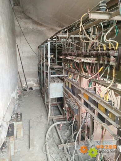

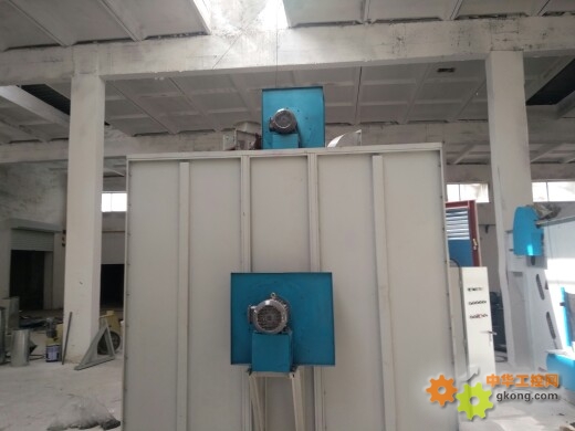

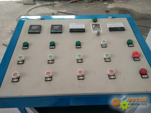

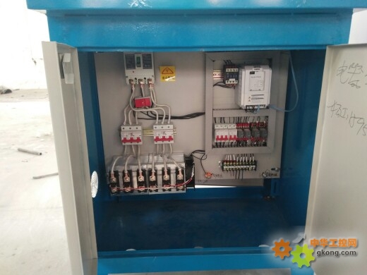

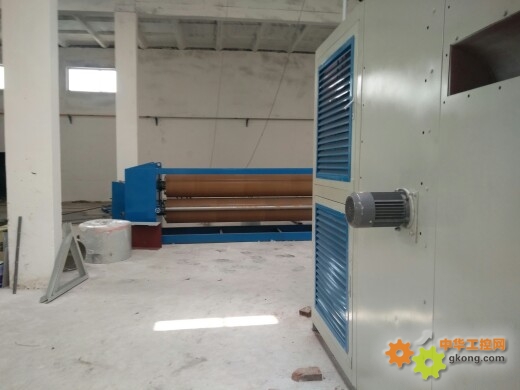

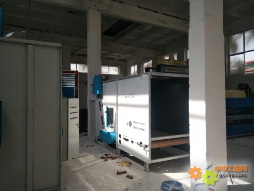

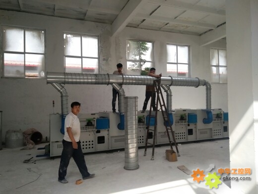

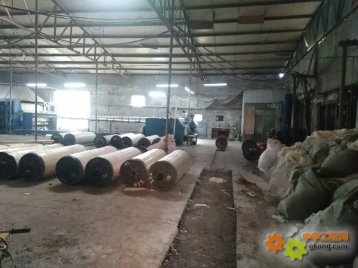

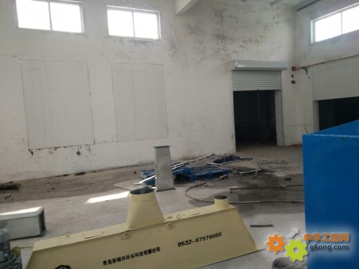

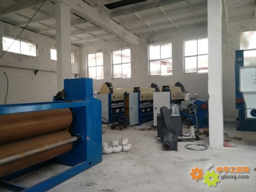

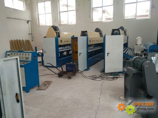

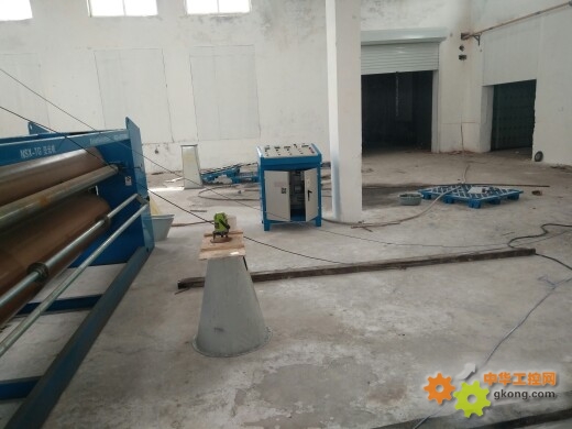

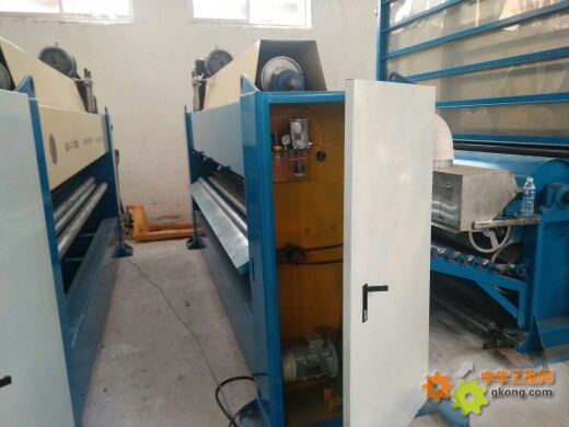

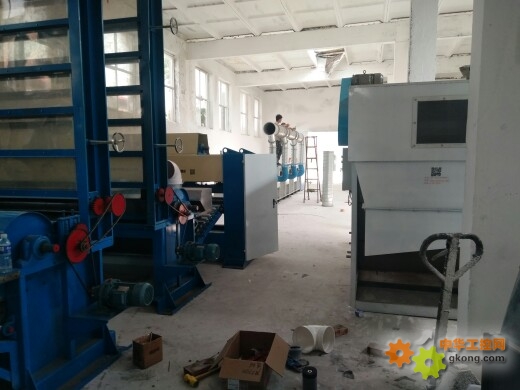

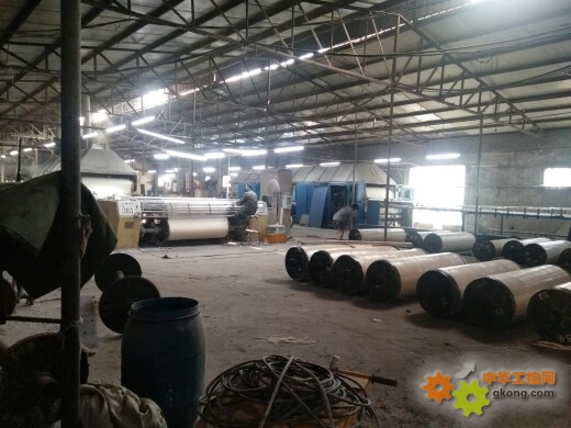

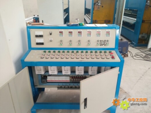

工厂新上的无纺布设备总有360千瓦功率,问各位大侠有熟悉的吗?应选用多粗的架空铝线?另外还有3台浆纱机以及配套的锅炉,整经机等总功率也有100多千瓦,315的变压器有问题吗?求各大神指点!不胜感谢!

以下为设备图片。
此帖发自论坛手机版

以下为设备图片!
此帖发自论坛手机版

以下为设备图片!
此帖发自论坛手机版

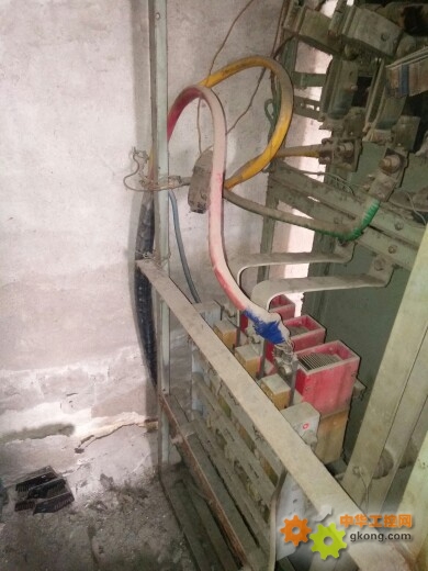

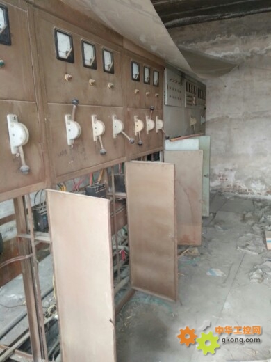

配电室情况
此帖发自论坛手机版

315的变压器正常也就200多一点带载。如果你的设备400多KW使用率在50%还凑活。
360KW架空线采用185的双拼。

根据负荷系数要尽量留一些余量。配电室也太脏乱差了表情

一台315的变压器肯定是小了。
