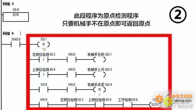

各路大神,网络4中为什么是从S0.1开始复位10个位之多,这个10哪来的呀

不上图让别人怎么回复你,猜想吗?

这是前天公众号里发的一段程序,始终琢磨不大明白。

你用了多少s呢,这只是部分程序

    当需将机械手进行状态(手动、自动、单步、连续)转换时,此时机械手应当回到初始状态即回归原点为下一个动作做准备,这时程序将会将所有动作(可能有10个)全部进行复位即可返回原点状态。个人理解,仅供参考

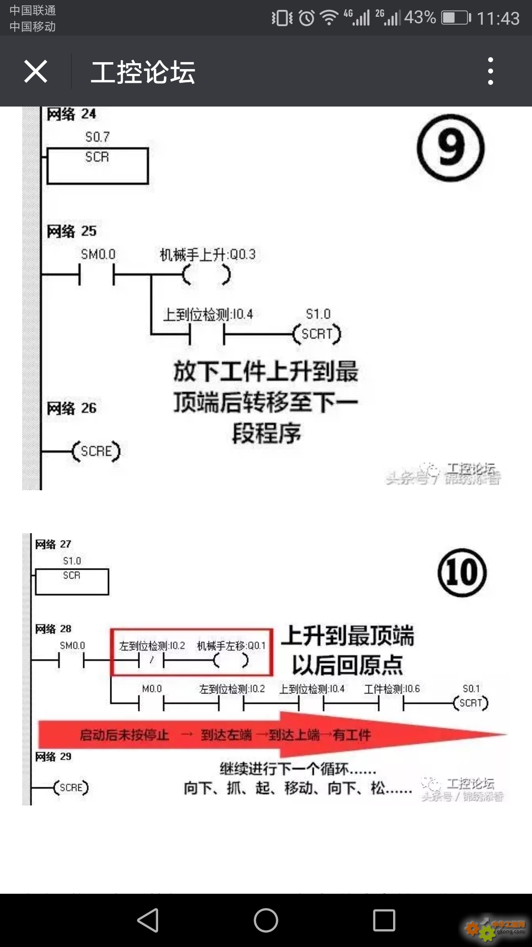

这就是最后的程序,下面就没了,算上s0.0也才九个

从S0.1开始到S1.0总共8个,这10是参考哪写的?是不是写错了呀?
谢谢。我觉得这个10可能写错了,有这种可能没有?
