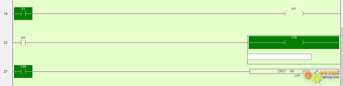

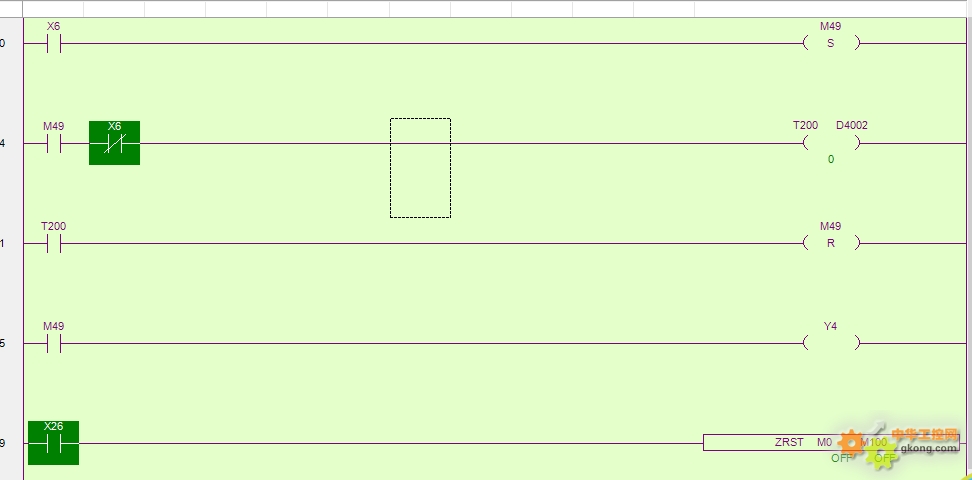

用的是信捷XC2系统plc
用ZRST指令来复内部继电器 ,问题是当X6和X26都接通的情况下(接通不分先后),为什么Y4会有输出。
Y4的输出条件中间继电器都由ZRST指令复位了,y4为什么有输出?或者说这款plc 在使用ZRST指令时有什么特别要注意的地方

一边置位一边复位,是不会有好结果的

类似的问题
通过测试发现 只要是通过输入点直接驱动内部继电器,然后在由这个内部继电器直接去驱动输出,此时通过批量复位指令ZRST来达到复位输出的目的,都是不行的。
不知道是什么原因,有知道的帮忙分析下

发表于:2018/5/5 11:52:10
gk_0
在
2018/5/5 11:44:55
一边置位一边复位,是不会有好结果的
程序不是复位忧先吗
我把ZRST指令的位置调正也是同样结果
其他品牌PLC没发现过类似问题(如三菱

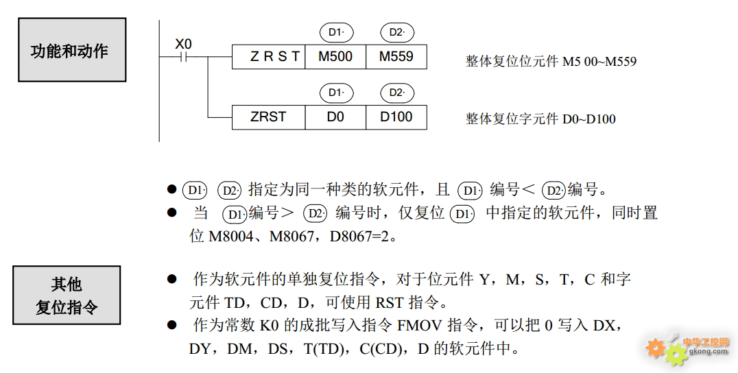

按指令说明看,是不应该有这种情况发生的

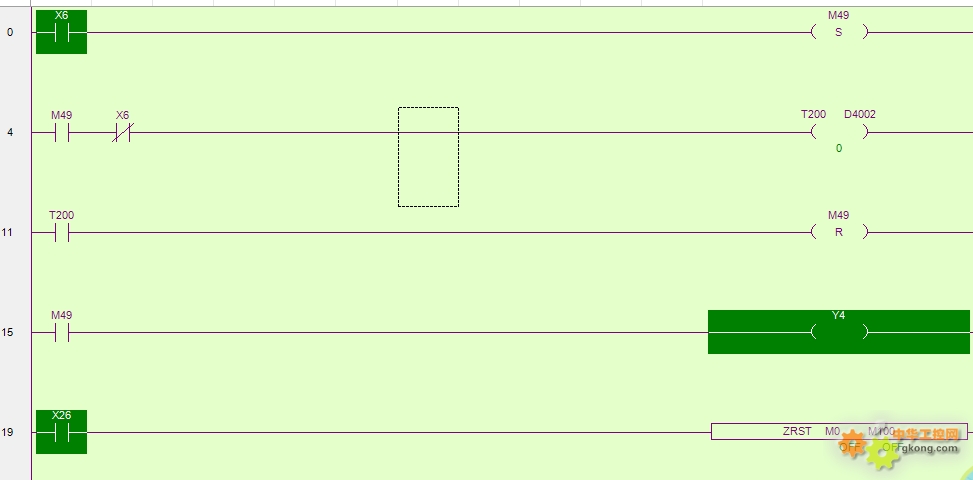

发表于:2018/5/5 11:57:43
三菱也不能一边置位一边复位。

发表于:2018/5/5 12:00:47
你把所有的输出Y点的程序放到程序的后段看看。程序与电路不一样,判断Y4输出ON后,你复位M49只会改变M49,下一周期前段M49为ON,Y4为ON,和双线圈一样。

发表于:2018/5/5 12:17:55
你复位的是M,又不是Y,扫描从上到下,Y10一直有输出正常。

发表于:2018/5/5 12:30:26
SZHFEI512
在
2018/5/5 12:00:47
[此贴子已经被作者于2018/5/5 12:09:03编辑过]
程序的顺序都调整测试过的
不明白的地方是输入条件都断开的,怎么会产生输出了,没有其他程序了,上传的就是全部测试程序了
