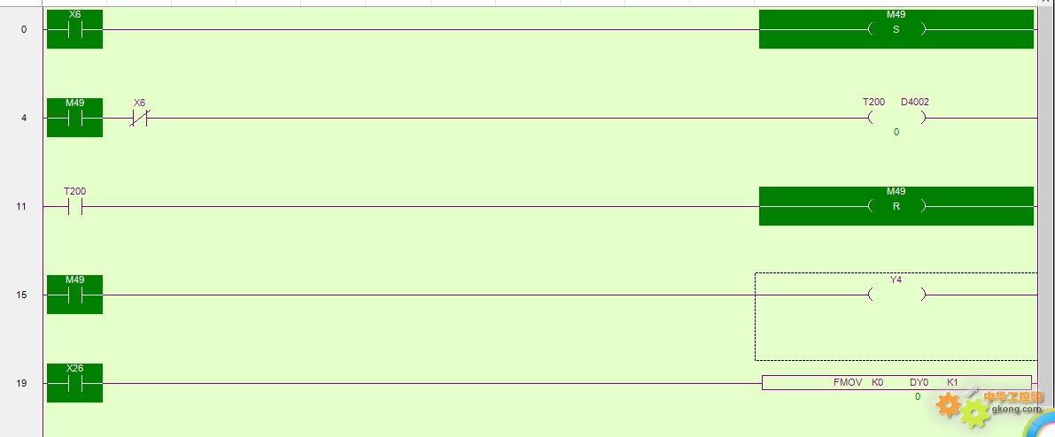

#10楼
当X6接通时,M49接通、并Y4接通,之后因X26接通而M49断开;至下一扫描周期仍然如此(若X6未断开),故Y4一直接通。

#11楼
回复 #8楼 qjj740210
问题是在下次的扫描周期到来是,有Y10的输入条件已经断开了,是逻辑输出又不是置位

发表于:2018/5/5 12:39:09
#12楼
以下是引用mjinbao在2018/5/5 12:31:33的发言:
但是Y4的条件是M49,再下个扫描周期中虽然X6未断开,但Y4的接通条件M49已经断开处于OFF状态

发表于:2018/5/5 12:42:32
#13楼
下个扫描周期,若X6未断开,则M49又接通了。

发表于:2018/5/5 12:55:19
#14楼
回复 #13楼 mjinbao
M49一直处于ZRST指令的复位状态中,怎么能接通了,不是复位忧先吗

发表于:2018/5/5 12:59:28
#15楼
用ZRST指令处理这种类似的情况还是不放心。
对这款PLC来讲ZRST指令能不用还是不用的好,,改用传送指令来实现复位稳定多了

发表于:2018/5/5 13:03:06
#16楼
回复 #15楼 cma_520
用这种方法来复位就没有上面的情况,大家认为哪种方式更稳定,请教下大家平时怎么处理类似问题的,就是用急停按钮对程序的处理问题

发表于:2018/5/5 13:29:05
#17楼
顶楼第二图的M49,一直在复位、又一直在驱动接通。
15楼的图,是不是对Y的复位(未了解过其指令,所以问问)。

发表于:2018/5/5 13:35:02
#18楼
回复 #17楼 mjinbao
只是对Y的输入条件进行了复位,Y又不是直接置位的,当输入条件都没有满足的情况下,竟然在下个扫描周期中输出依然保持着上个扫描周期的状态

发表于:2018/5/5 13:46:58
#19楼
以下是引用cma_520在2018/5/5 13:03:06的发言:
你这种用法就象所有的启动开关都用选择开关或带锁的按钮开关,断电后再送电又会重启,所以一般都用不带锁的两个按钮来完成启动和停止,断电后再送电不会重启。程序也一样
