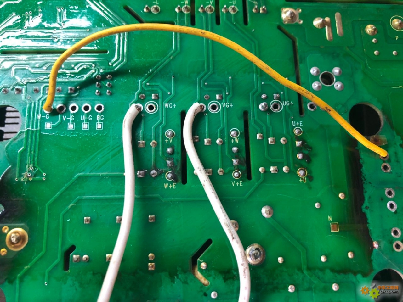

一台汇川CS500-4T15GB+塔吊机型
下雨后,可以运行但三相无输出电压
拆掉模块上电继电器不吸合,断电把上三桥和输出各相短接后上电,继电器吸合运行报ERR02和ERR04,再断电把IGBT CE极短接上电同样运行报ERR02和ERR04,电流检测A7840也换过了还是一样,驱动输出6线电压不运行测量均正常,求各位大师指点下怎么屏蔽这两个故障代码,这两个故障代码是因为IGBT拆掉就会报这个故障还是其他原因,

把驱动光耦316的14与16脚短接再试下

U和W都要接,看图片就接了U

U.V.W.和下三臂公端也要短接

你好,短接14和16角确实可以运行了,
不运行时,WG+ VG+ UG+直流10.07V 9.87v 10.03V BG9.34V U-G V-G W-G 9.91V
运行时WG+ VG+ UG+ 交流11.95V 11.92V 11.92V U-G V-G W-G 11.98V BG 直流9.4v

V 相和W相,短接线在下面,

按照目前这个测量的数据,驱动板应该是好的,考虑到模块可能坏了,我换了个新的模块上去启动后输出三相还是无电压,请教下这个机子还是驱动有问题吗?还可以从哪里检查下手,谢谢

既然换过模块 应该确定是驱动问题了吧

现在就是模块换过了,还是无输出电压,但是模块拆掉后检查驱动电压运行不运行时都是正常的,现在不知道该检查哪里了

检查输入三相检测,直流母线电压是否正常,继电器是否有吸合。
