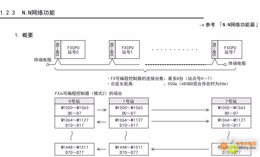

举个例子:
10个CPU,同时并接在485上,
这5分钟1是主站,其他9个是从站; 下个5分钟2是主站,其他9个是从站;再下个5分钟,3是主站,其他9个是从站。
有没有可以实现的?
或者其他总线方式可以实现的?  如果将S7-200 通过RS485转CAN, 能实现吗

数据要来回传送,不一定要切换主站。只要能每个站之前数据能刷新起来不行?

这个我感觉任何PLC都是可以的,击鼓传花的原理,1当完主站吧某个标志位给到2,2接收到主站标志后返回值给1,1然后自己放弃主站轮询,2接到标志位后经过延时2为主站,轮询一圈以后用同样的方法把标志位往下传,就是谁拿到标志位后谁延时一段时间后作为主站轮一遍数据,瞎玩吧,肯定行的。

S7-200之间的数据交换只用NETW/NETR直接组态即可,相互之间数据交换

意思是  现在2号支架动作,需要来接收1和3的数据,那么把数据从1  3那里读取过来。
3号支架需要动作时,接收 2  4数据。
4号支架需要动作时,接收 3  5数据。
如果都不需要的话,停止数据传输。
就是想实现 通过程序来自由控制这些CPU之间的通讯与否。

支持can总线的差不多
是不是CAN自由通信可以实现? 国内的KINCO - K5 行不行?
我看三菱FX3U也支持N:N网络,就是有数量8限制。
