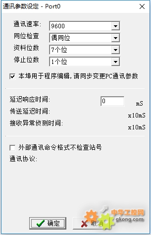

参数设置如图,但是就是通信不上,求大神指点

是不是数据线没有接对。

参数没有问题,就检查连线了。最坏的就是端口坏了

通讯电缆对不对先测量一下;

换换接口类型试试

回复 #3楼 PLC-hmi
接线的话我看一下触摸屏和PLC的针脚定义,但是端口坏了得怎么判断啊?

回复 #5楼 fireray
换成485么?

232通讯 接收 发送 地 3条线
你需要搞清楚就明白了

这个编程线和这个9针的哪个是232的接口啊?
