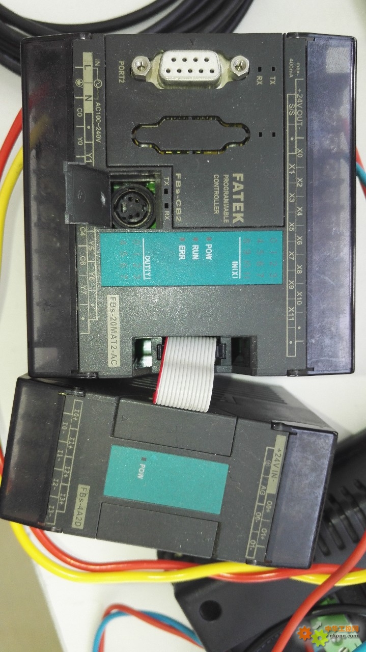

编程口是232的,你加的模块是什么的

回复 #11楼 PLC-hmi
这个是模拟量输入输出的模块。那这个白色的是什么口啊?

应该默认是8针圆口和触摸屏联

加的232模块也可以和触摸屏通讯

用我给你配的通讯线,就可以连接上了。
