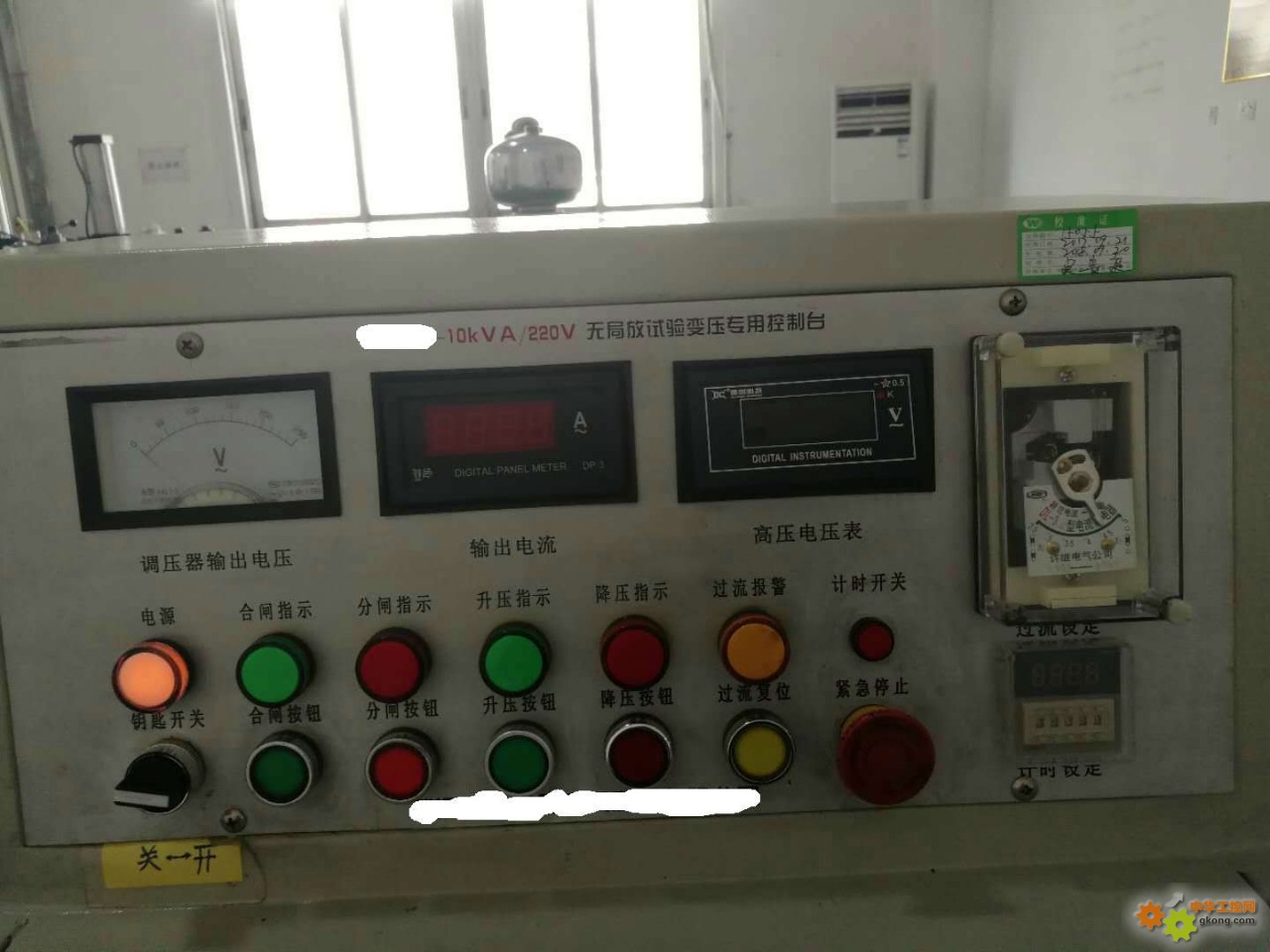

最近实验室的人员反馈,做耐压试验时,有时候时间到了不自动降压,反而还会升压。
实验设备如下图(为避免广告嫌疑,同时为避免给供应商造成不良影响,已给供应商进行打码):
耐压试验原理如下:
采用变压设备,将220V变为150kV以下需要的电压,将高压电导入到产品内部,外部接地,产品在高压电下持续一定时间不击穿,即算试验通过。
楼主自己画的原理图如下:
正常操作步骤为先用升压按钮和降压按钮将试验电压调节至标准范围内,然后按下计时开关,时间到了自动降压,试验结束。
现在的情况是,到了时间不自动降压,反正电压往上升,对产品安全和实验员的心情有较大影响。
最开始楼主猜测是时间继电器坏了,就买了一个一模一样的时间继电器(最普通的DH48S)换上去,还是有同样的现象,后来把升压按钮、降压按钮、过流按钮全部换了一个遍,还是有同样的情况出现,出现的频率约末试验20次出现个3到4次。
电路的东西,楼主一直相信是死东西,不存在一下好一下坏的情况,猜测应该是哪里接触不良,导致这种现象出现。
然后,楼主致电了供应商,厂家的说法是可能是时间继电器坏了,要是时间继电器没坏,就可能是按钮开关(升压、降压、过流)坏了,如果还不行就只能寄回厂家检测了!楼主告知厂家前两项我已经测试过,故障现象还一直有,供应商说那就只能发回去了,问题是来回耽误太久,就这一台设备,情况不允许,因此只能来叨扰论坛的各位前辈,帮忙分析分析,看看可能是哪里出故障了呢?楼主好去一一验证,尽量能自己把问题找出来然后解决掉。
可能原理图我画的不是很清楚,有需要补充的欢迎指正,谢谢各位前辈!

是不是有接触器,触点有可能粘连吗?怀疑线路的话检查下时间继电器的各个接线。因为时间控制的嘛。

时间继电器的接点全部是用电烙铁焊接的,应该不会出现接触不良的吧!

接触器那边还真没有去检查,那我检查下接触器!

你这个为什么是时间继电器的问题?
我想不通这个故障和时间继电器有什么关系?
主板问题吧!

手动按降压按钮看动作是否正常

你控制台给试验变供电是用接触器还是可控硅?我记得有一个接触器还有个调压器。

有图纸否?把图纸发上来,按图纸分析,事半功倍。

没有主板,就很简单的电路

专门去落实了,升压和降压的按钮有时候确实不灵,会有按升压按钮实际上降压,按降压按钮实际上升压的情况。
