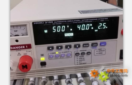

我们一直用这个品牌的,交直流都可以。挺好的。你了解下。

大佬,这么和您说吧,试验设备我们一般买武汉的,就目前做高压试验设备这一块来说,武汉的设备在全国卖的应该是最多的,毕竟武高所在武汉,里面关系复杂,就不解释了。
后来买高压介质损耗测试仪的时候,找到过一家是江苏还是哪里的厂家我忘记名字了,刚才查也没有查到,那一家的工程师口气很大,查了公司的资质,接待的人物和工程都是属于国家级的,确实牛皮。听那个工程师讲,武汉那一波设备厂商基本上都是从他那里出来的,技术也是他那里的,所以听到我从武汉买设备就直接表示武汉卖的设备都不行。最后当然也没有从他那里买设备,毕竟一直用的都是武汉的设备,符合国标,价格合适。
再来说说大佬给我推荐的品牌,HIOKI,日本品牌,价格我就先不问了,毕竟进口货比较国货,首先关税和手续就在那里摆着,还是用武汉货吧,等以后有钱了再考虑升级成江苏那家的,进口货的价格估计在相当长的一段时间里,民企还是很难接受的。
