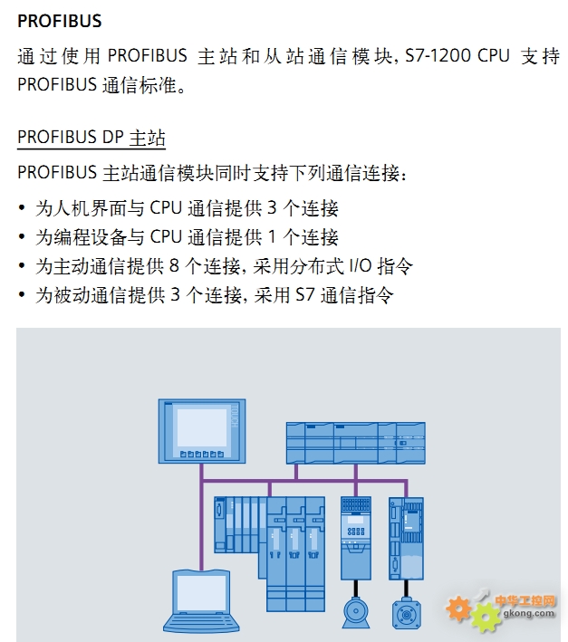

发表于:2018/4/20 9:09:37
C版OUT了吧表情

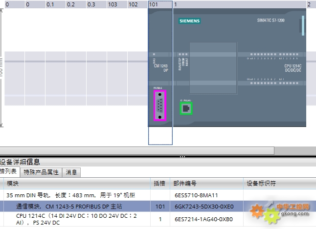

发表于:2018/4/20 9:26:38
我去找了一下,还真有!
7772
w71412659
文章数:1455
历史总积分:7772
注册时间:2013/5/8
2018论坛魅力之星
发表于:2018/4/20 9:30:53
虽然有,还是推荐用PROFINET,毕竟PROFIBUS已经是上个世纪的产品了,已经站在了淘汰的边缘。速度慢,抗干扰能力弱,价格也不比PROFINET占优势。除了老项目改造,没有任何理由支持我选择此类型产品。
