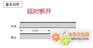

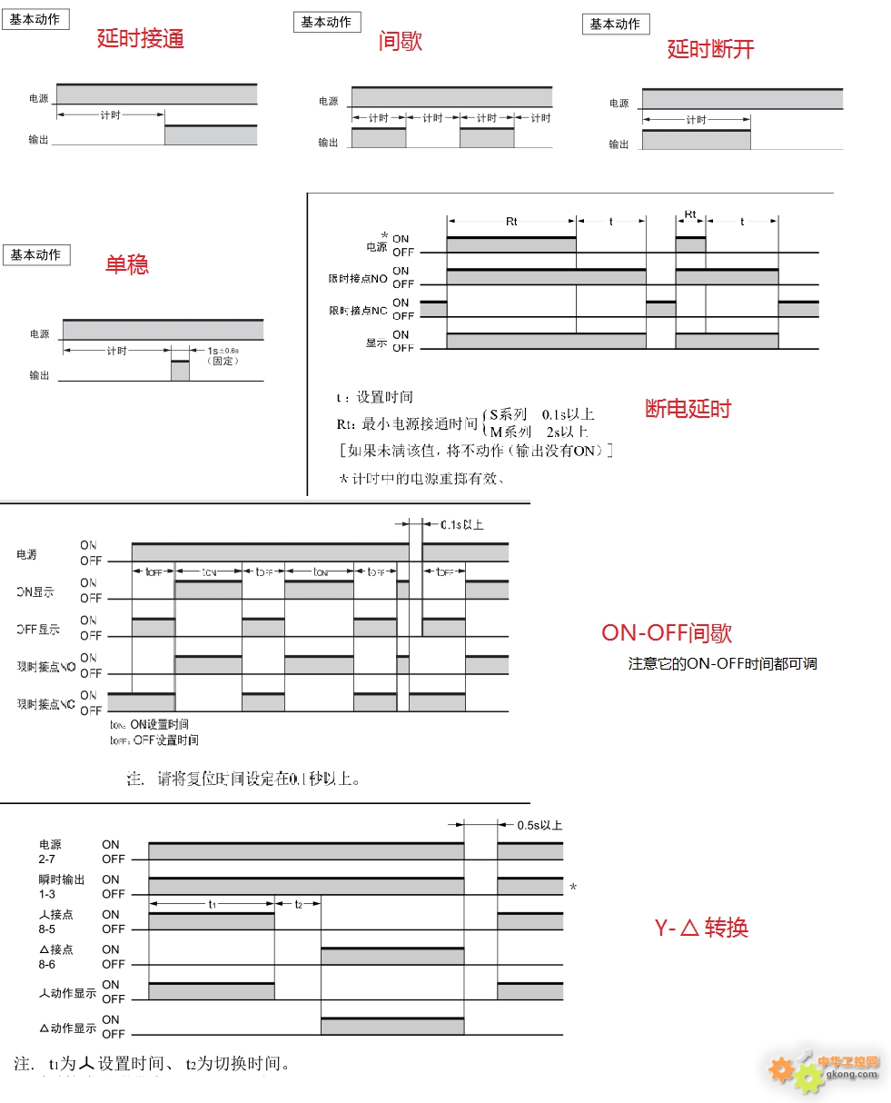

时间继电器很常用的器件,看了网友的回复,搜集了一下,可能不全,也可能叫法不同,动作原理应该是一样的。

回复 #1楼 lizhengchao
通电延时和断电延时让我迷糊了好久
不应该吧---看时序图
图是看家本领,说一千道一万,不如来张图说的简单明了。

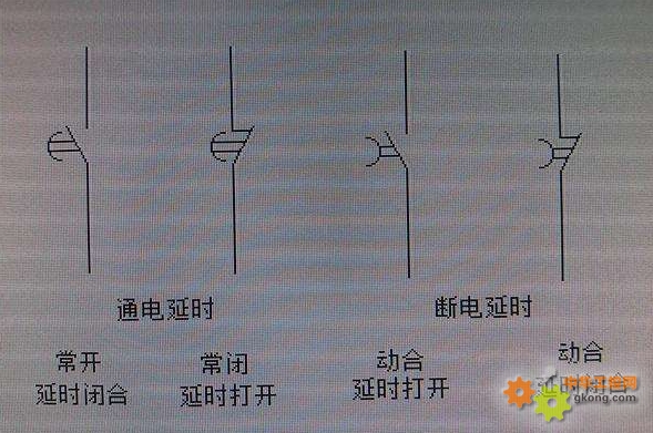

左边二个是一类定时器的开闭点
右边的既然标注:断电延时,那时序图应该不是下列的
这样的时序,在图纸上怎样标识,谢谢

回复 #7楼 知道一点
图中左边第2个不就是吗?
