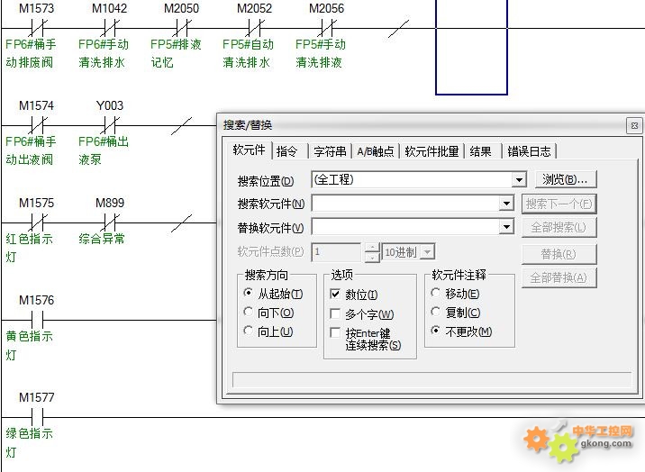

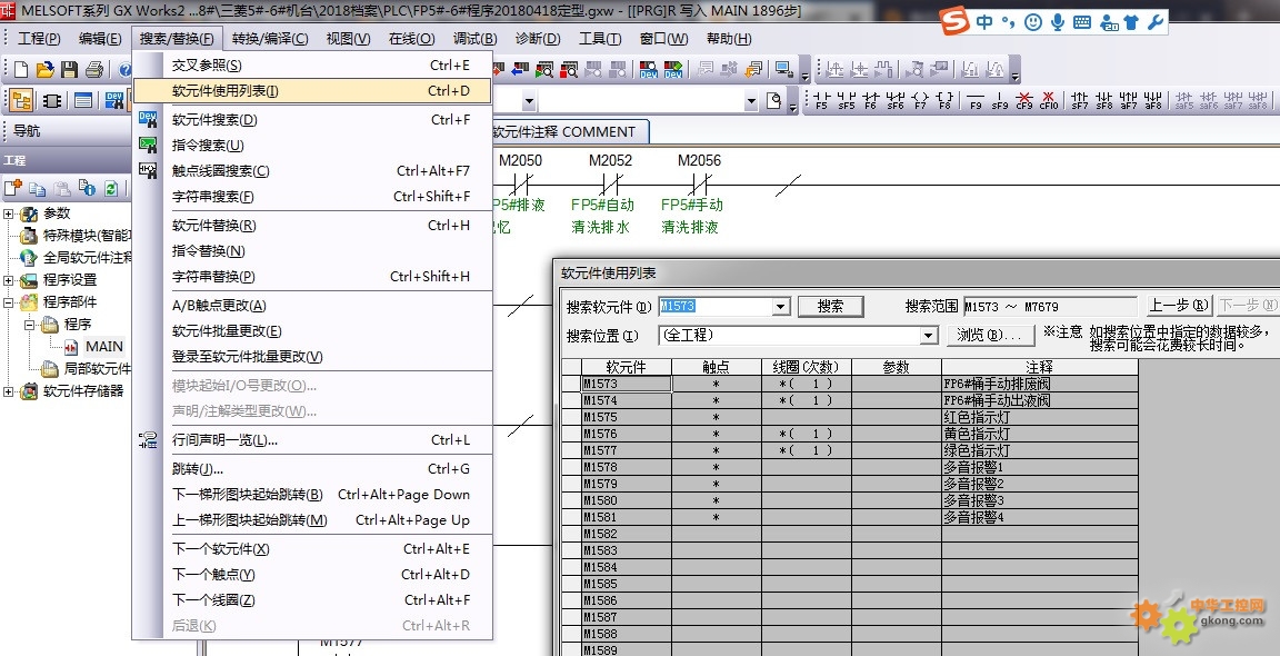

#12楼
采用我截图2种方法查找就知道有没有双线圈:

#13楼
 设备正在运行,不好随意改;搜索软元件也试过;该段程序在整个自动循环中都无任何变化。
