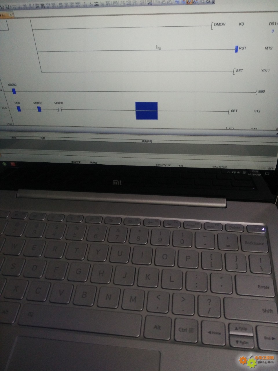

图中m8000巳上电接通,后面的m50却不通呢?

双线圈以最后一个线圈状态为准。
如果你认为没有双线圈,那么请上传你的程序。
Good Luck~

我也是新手,上次我用步进指令编一个程序也有这问题,我的是S20和S0之间的不通,后来把那条指令放到S0前面就可以了
我看到你这个指令在S12前面,不知道有没有问题,那你把这个ld M8000 out m50,放程序的前面,再编译一下看看,试一下

杂粮也做笔记本了?好吧我承认跑题了。同意C版意见。

好的我再看下。

应该还有程序复位了M50

双线圈了吧。

把程序中的M50换成没用的其它点如M200再试下;

可能复位了

整个程序中只有一个m50的线圈,没有双线圈,也沒复位程序。
