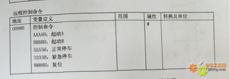

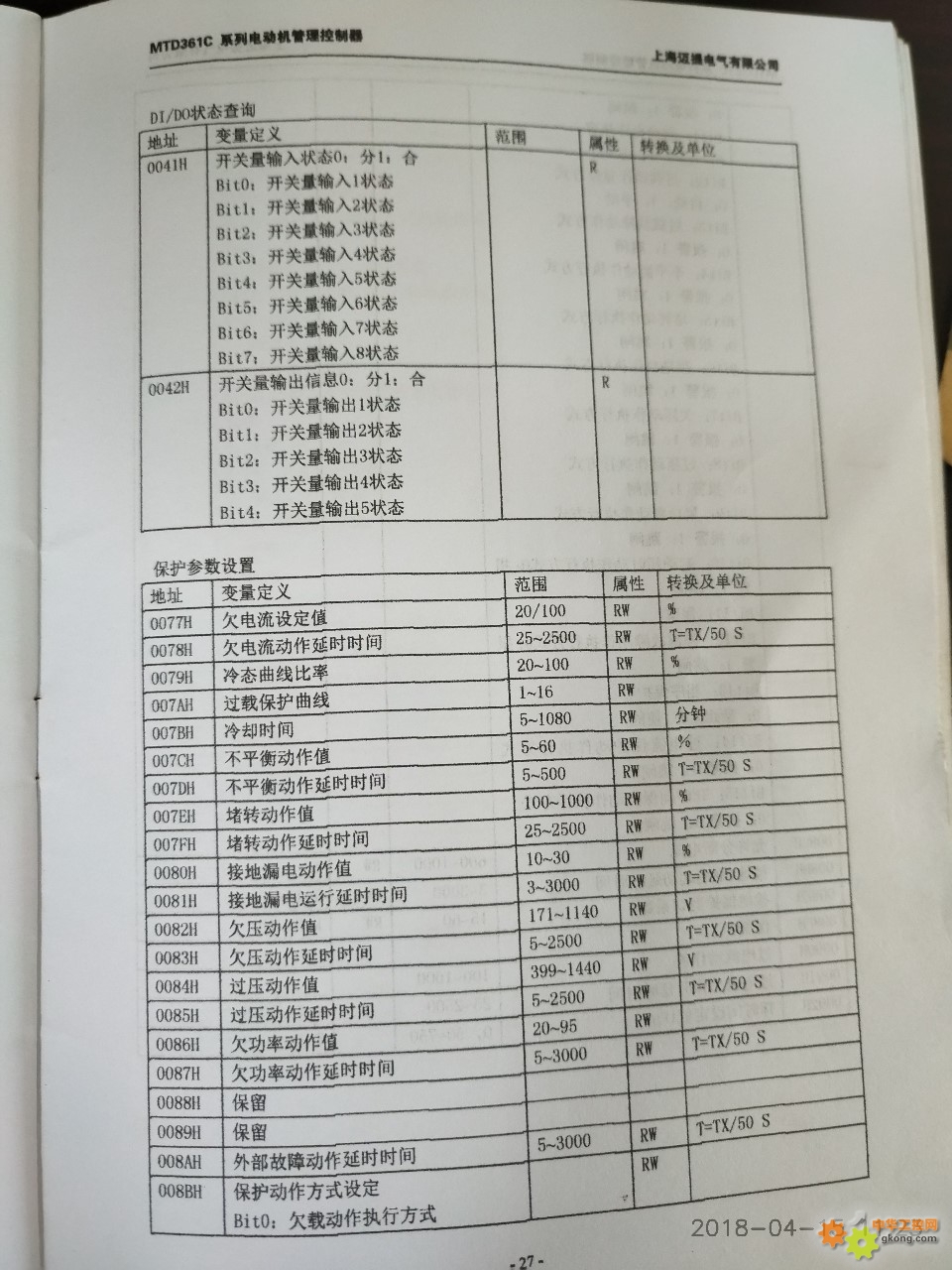

我自己做着练习的。。想通过通讯控电机控制器启停。现在是数据能读取上去。就是控制怎么试都不行。已确定通讯是正常的要不然数据也不会读上去。
附件:
[本地下载]
我把程序和通讯表都上传上来。麻烦大神指点一下吧。。

以下是引用346953791在2018/4/19 19:05:05的发言:
试过了,不行。。装置不动。。
把你的测试工程发出来,我看看!
