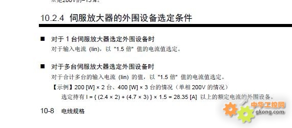

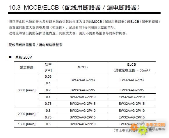

伺服电机选择断路器和接触器一般要比额定电流的几倍?

以下是引用hjc6063209在2018/4/17 11:50:13的发言:
如果你的伺服电机厂家同时有制造低压器件的话,他们的手册上会给出对应型号,你可以直接选型。
如果你的伺服电机厂家不制造低压器件的话,你可以依据下图选型。

发表于:2018/4/17 15:58:40
以下是引用hjc6063209在2018/4/17 15:46:46的发言:
我看了台达伺服手册有,松下安川都没找到,一般应该是2到3 倍,但不确定想问下你们经常用这么选的
安川上不是已经给你写好了么。

发表于:2018/4/17 18:58:32
以下是引用hjc6063209在2018/4/17 16:33:34的发言:
断路器和接触器选型主要看冲击电流吗
有些厂家告诉你额定电流,你需要选1.2~1.5倍才能保证不跳,至于你选1.2倍跳了是你的人品不好,有些厂家告诉你我产品最大可能产生的电流,你省钱选小了就是你的问题。至于一定会有这点电流吗,不一定,自己决定选大还是选小。

发表于:2018/4/17 21:56:59
直接参考你的伺服电机或驱动的手册来选就好了,里面会有比较详细的说明啊
