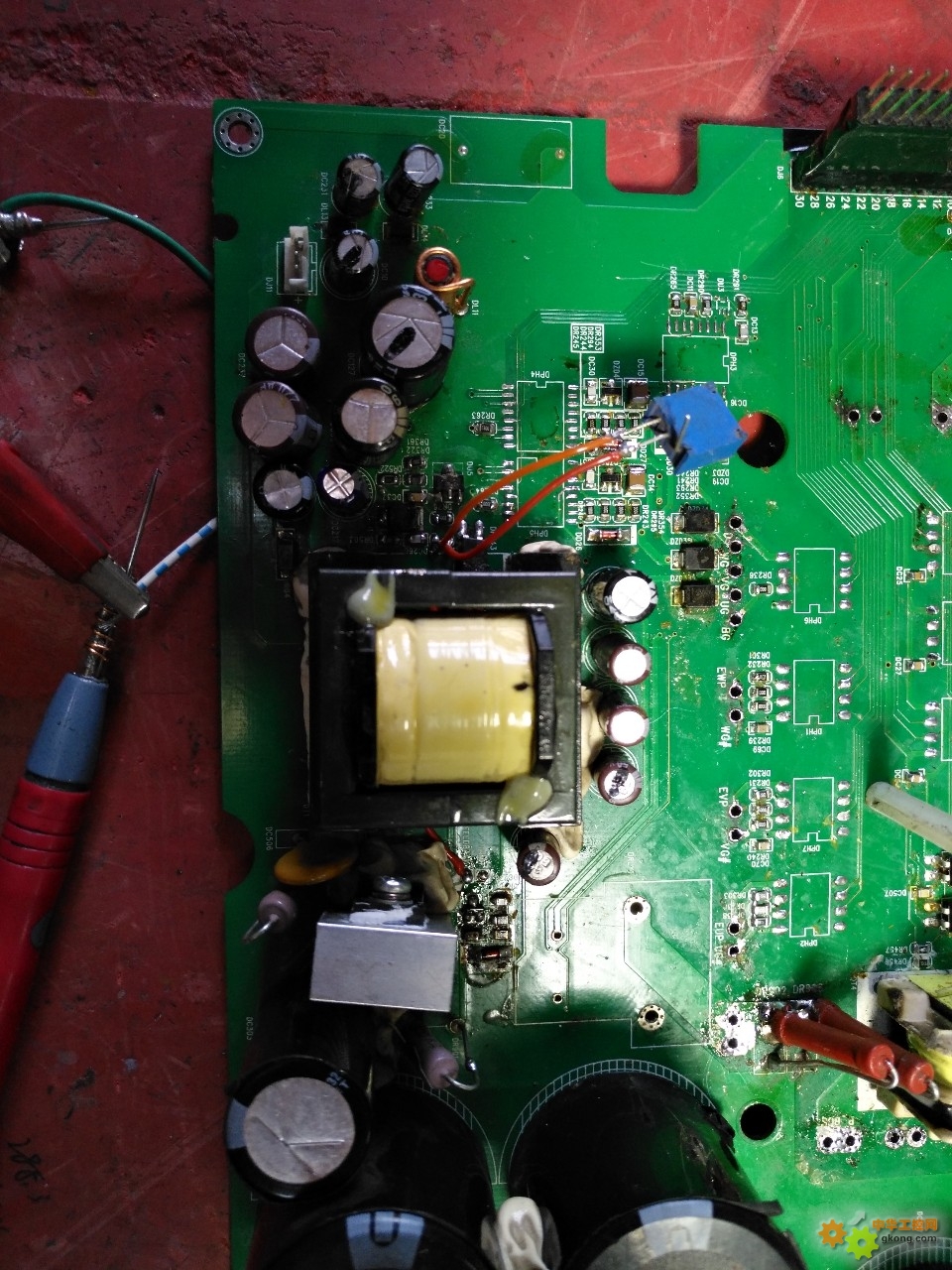

发表于:2018/4/16 15:35:22
大家好,我是初学变频器,接受一台台达伺服,原来开关电源正常,想研究一下开关电源,开关电源处有一个SOT89封装 丝印CJ的芯片,不小心猜坏了,不知道是什么,然后按丝印买来,装上电压偏低,5V电为4.6V,不知是什么原因请教各位大神 又遇到过的码,我怀疑是我这个芯片没买对,但是他是什么我也确定不了,没法买

芯片丝印反查网,输入丝印字母,可查知器件原型号与将资料。
电压偏低,应为稳压反馈异常所致。

丝印CJ的应该是78L05

发表于:2018/4/18 13:14:07
回复 #3楼 gyj1973
谢谢,不对,我刚试过了

发表于:2018/4/18 19:56:55
应该是7805 ,有100ma,1000ma的,你是不是用了100ma的。

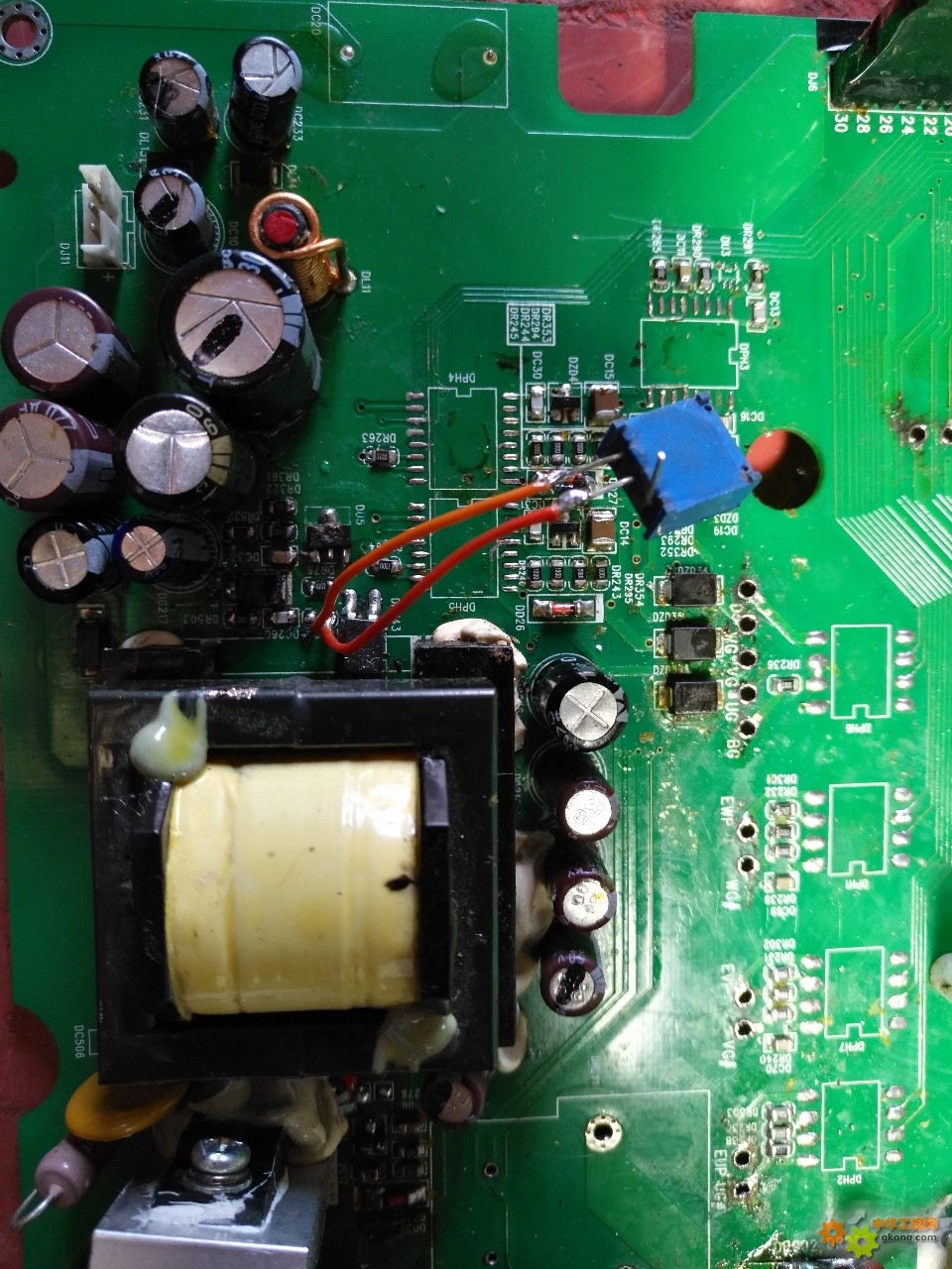

发表于:2018/4/19 7:08:27
电路神似TL431加光耦反馈的,我根据咸老师说的丝印反查查到的是Ap130-24y型号,问过很多家,说是有其他都有,就是没有这个,陷入困境

发表于:2018/4/19 7:09:32
改变一下参数,也不行

发表于:2018/4/24 16:57:21
既然你已经认为是431为生么不用431试一下,只需要想想如果不是431,会不会损坏其他器件就行了。会损坏就慎重一点,不会损坏那就大胆的上吧!我个人也认为可能是431,概率达到70%以上。
