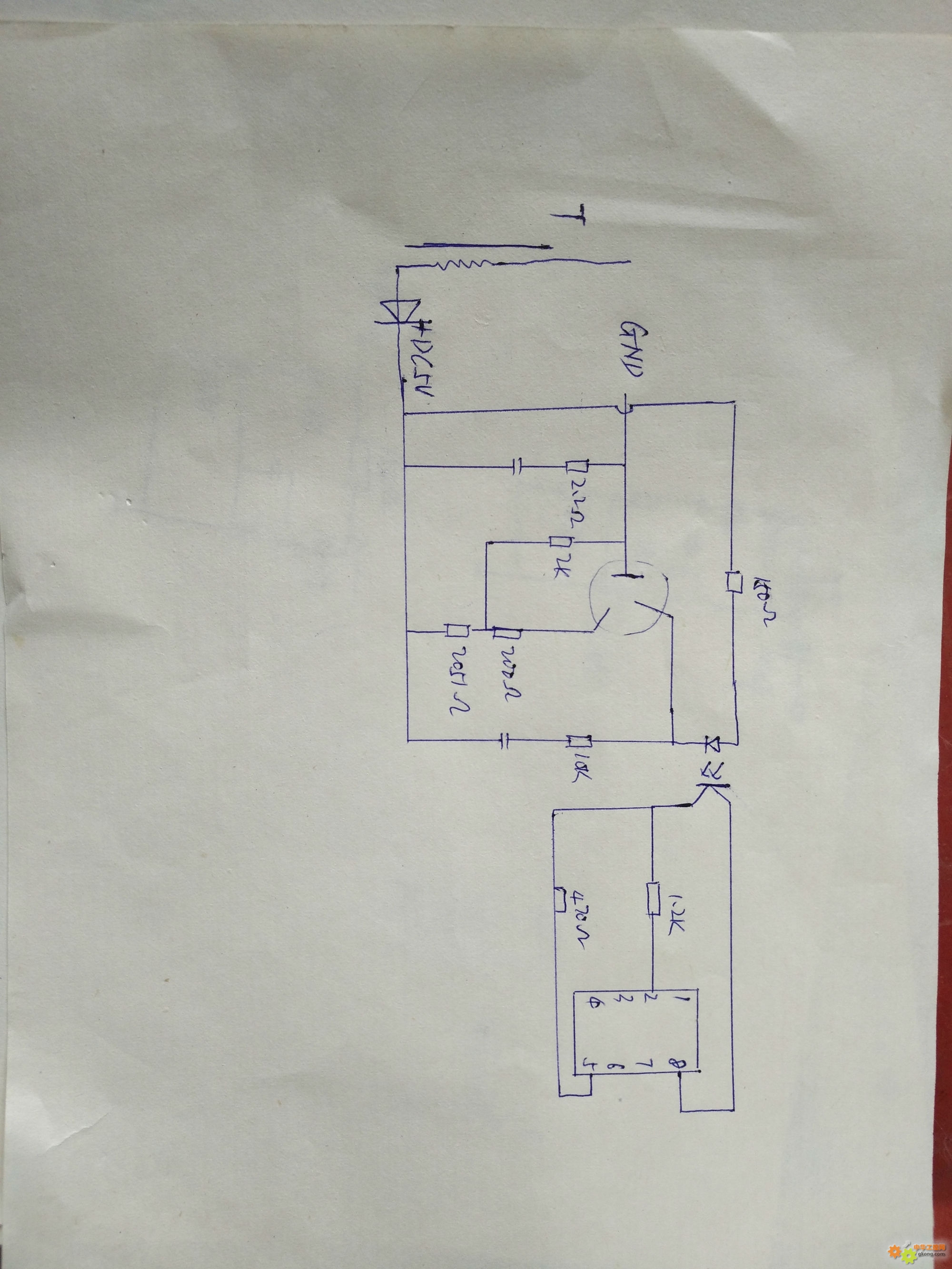

1331
18899738757
文章数:76
历史总积分:1331
注册时间:2016/8/23
发表于:2018/5/12 11:34:58
#14楼
这是画的草图 大家帮忙分析一下我的水平有限,望大家见谅

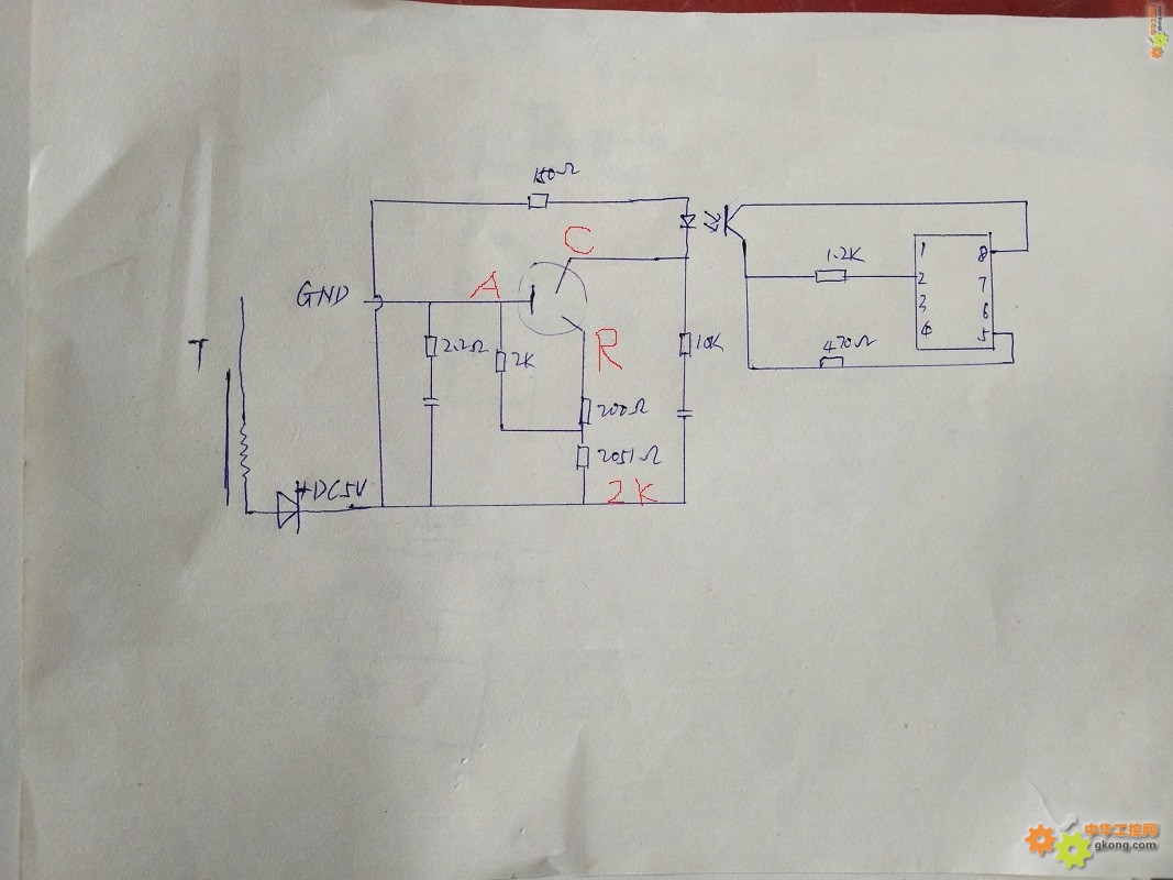

5181
gyj1973
文章数:326
年度积分:158
历史总积分:5181
注册时间:2015/12/30

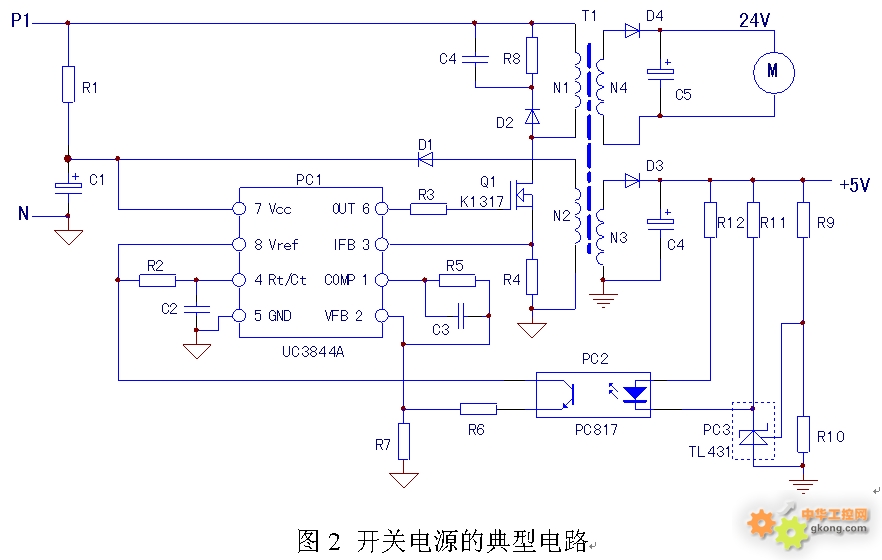

发表于:2018/5/12 15:39:49
#15楼
5181
gyj1973
文章数:326
年度积分:158
历史总积分:5181
注册时间:2015/12/30
发表于:2018/5/12 15:42:52
#16楼
参考这个电路图
1331
18899738757
文章数:76
历史总积分:1331
注册时间:2016/8/23
发表于:2018/5/12 15:54:53
#17楼
回复 #16楼 gyj1973
谢谢
1331
18899738757
文章数:76
历史总积分:1331
注册时间:2016/8/23
发表于:2018/5/17 13:45:56

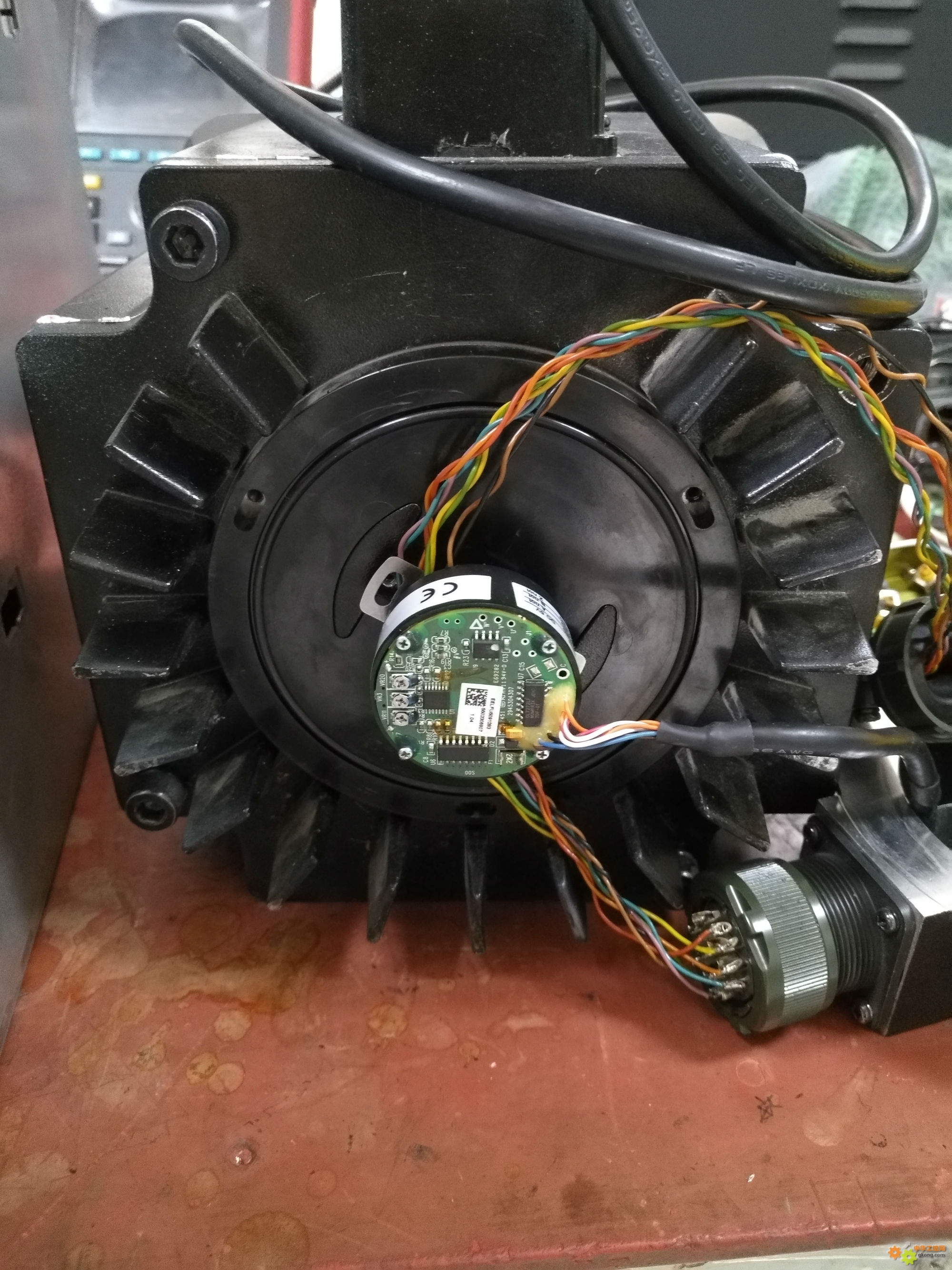

#18楼
谢谢大家的回复,跟大家汇报一下维修的情况,今天有时间按照楼上的朋友所说的改成431稳压,将电阻2051改成2K,开关电源正常工作,装机准备试机,上电显示正常,一启动,电机动一下,过流报警停机,后来发现电机被拆开过,自己拆开后发现编码器位置装错了,恢复原位,上电准备再次试运行,启动后驱动器不报警了,但是电机不转,只是微微的转转,维修又遇到困难了。。。。

发表于:2018/5/17 13:50:49
#19楼
