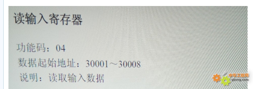

用威纶MT6070触摸屏配阿尔泰DAM3059l模拟量采集模块,现做好屏程序和模块配置,但屏无法显示采集到数据,坛里大神麻烦看看是什么地方搞错。屏的数值元件3x1#.....

地址正常是40001之类的

发表于:2018/4/15 15:51:29
以下是引用PLC-hmi在2018/4/15 15:40:18的发言:
地址正常是40001之类的
用4X或6X的地址,屏会报没联接到PLC

是标准的modbus怎么都好说,不是的麻烦了

发表于:2018/4/15 17:05:24
以下是引用PLC-hmi在2018/4/15 16:51:18的发言:
是标准的485通讯MODBUS-RTU协议
地址正常是40001之类的
40001之类的指的是保持寄存器,可读可写!
30001之类的指的是只读寄存器,只读!
10001之类的指的是离散输入,只读!
00001之类的指的是线圈,可读可写!
楼主这里的寄存器确实是30001这类的寄存器!
楼主的图片有说明,使用的是功能码4,既然功能码是4,那么就是只读寄存器!是只读寄存器的话!那么寄存器编号势必是300001开始的这类寄存器!!!
[此贴子已经被作者于2018/4/15 19:10:52编辑过]

发表于:2018/4/15 19:08:36
既然30257是第1路模拟量输入的低16位、30258是第1路模拟量输入的高16位!
那么可以试试如下:
然后你看看放大系数是多少,做一下比例转换即可!
[此贴子已经被作者于2018/4/15 19:22:36编辑过]

另外,这里既然是模拟量输入,就不需要启动输入功能!

我做了一个测试工程,你试试看,就是读第1路模拟量输入的,如果显示不对,那么可能需要在屏上做高低16位互换的操作:
