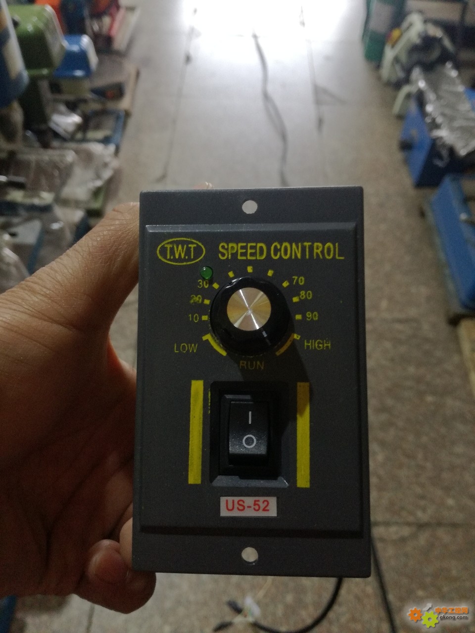

这个调速器调到最大是电机的最高转速吗?

理论上是,实际输出看你的减速比。

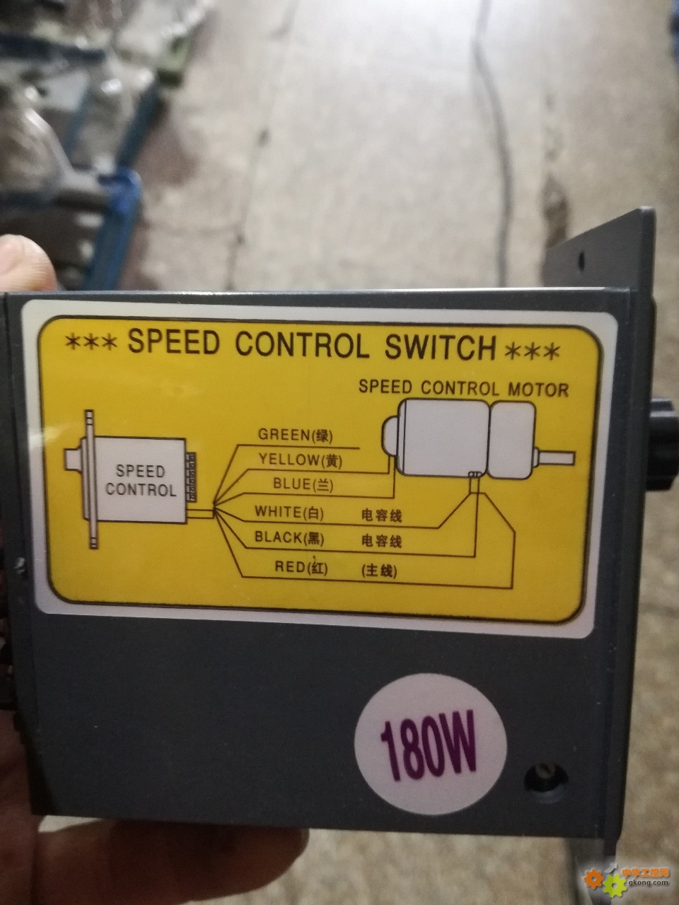

这个电机的尾端加了个强制风冷的风扇我没法直接测电机的实际转速
想在让这个电机速度更快点怎么办好

有电机接上一试不就有结果了;

有电机没拍图片,它的强制风冷电机跟主电机是一体的不好拆,
还有关键是新机器,客户闲下刀的速度慢了,(厂家的这款机器到时这一个速度)看看能不能少花点钱不速度提一提

前端用60HZ的变频电源就可以提升最大速度!!
至于成本,变频电源价格比变频器高多了

改减速比,但是扭力会下降。

这种调速器配套电机是带减速机的,你要多少速度购买的时候确定好减速比就可以了……

我认为就是这样啊,调到最大不就是电机最大速吗

这个小控制器在制衣厂的热收缩机上经常用,很简单的应用,单机,没有联动版本的
