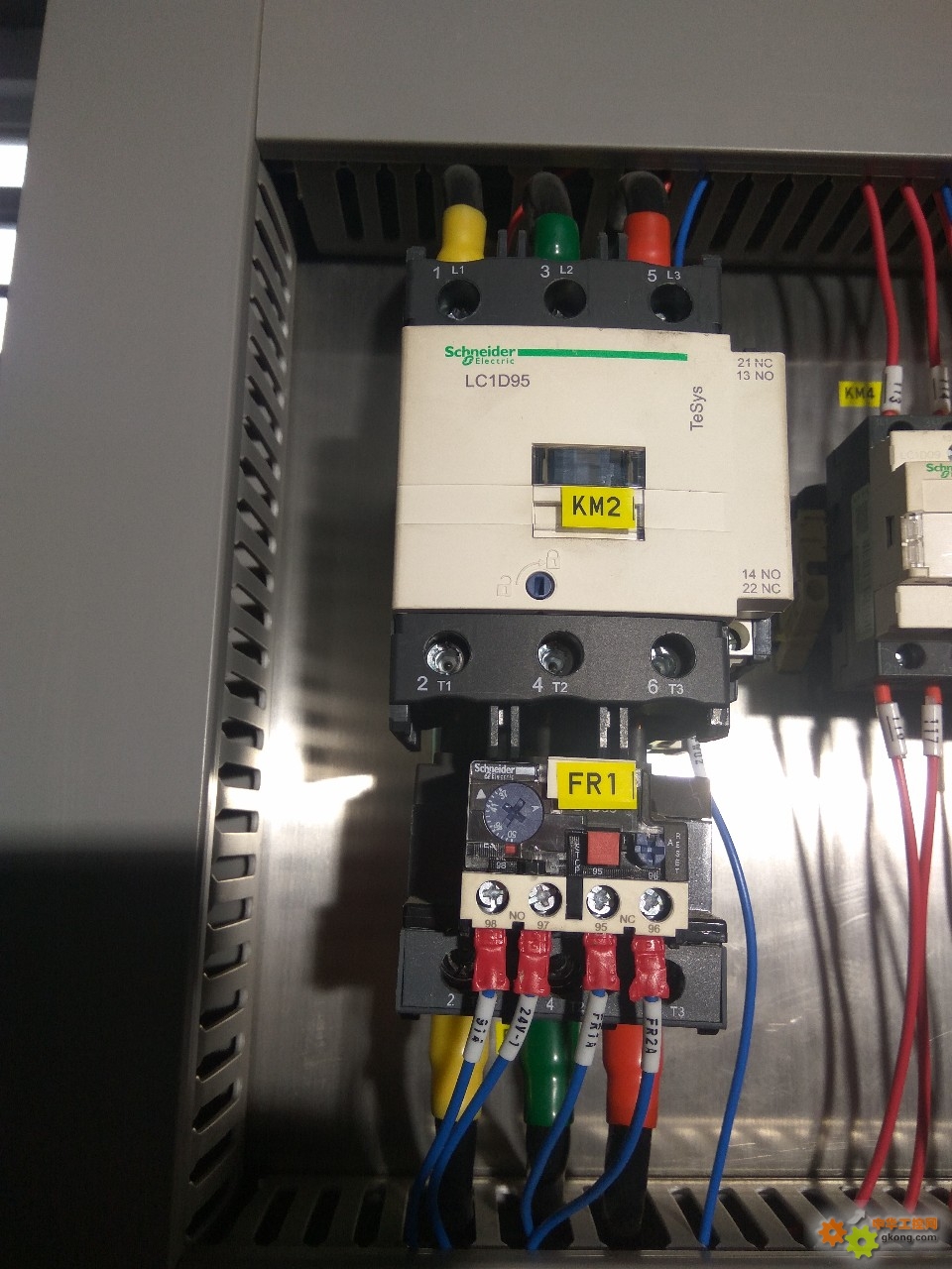

感觉这种热继电器(37-50A)的接线柱有点细啊,看粗细像十平方的(图1),我接接触器的线用的25平方的,是不是得改用螺丝固定方式的热继电器?求大佬指点,谢谢

你这是直接启动的?不应该用这么小的热继电器呀

照片没有照全,是星三角启动的,图中95A接触器是主接触器

施耐德的产品质量还算稳定,但是37KW的电机配用该型热继电器(37~50A)个人感觉好像还是偏小了一点。

在网上找的资料,说是配这个规格的热继
行不行请大佬们指点迷津,星接触器用的65A,角接触器用80A的

如果星三角的接主接触器下面的话,那就没错的,电流40A左右,那么按照1平方5A算,只需8平方即可,你看这铜丝差不多吧

偏小点了吧,工作运行电流多大?37KW还没用星三角降压启动啊

这个热继如果接在三角形内,按相电流整定是可以的。但若接在三角形外,按线电流(电机额定电流)整定就不行。

接在分支回路里是没问题的。

这样装得用几个热继电器了。其实在主回路装一个也可以。。选一个63-80A的就可以了。
