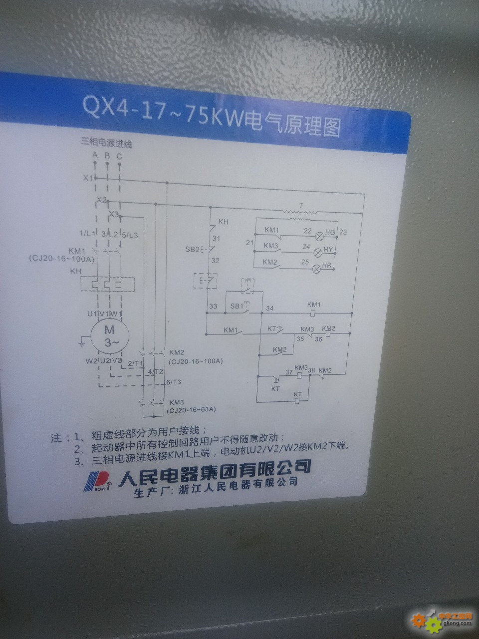

星三角线路求解虚线方框开关是什么km1怎么自锁

看来楼主是刚入门的。虚线所框为远程启停按钮,KM1自锁见图

KM1自锁触头不是在那么

是通过远程启停按钮自锁km1的的吗

图纸告诉你,远程控制的话,启动用常开与原来启动按钮并联,停止用常闭与原来停止按钮串联。 主回路虚线框内是热继电器。

KM线圈一上电KM常开闭合就自锁了,远控用的话就按图纸接,不用的话左侧虚线框的常闭连在一起,右侧虚线框常开不用管。自锁和远控没关系,是两回事。

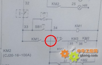

km1辅助常开触头后面线路交叉处是不是应该打个点

接触器KM1的自锁是通过KM1的辅助触头进行自锁的。SB1为就地启动按钮,SB2为就地停止按钮,虚线框内的两个按钮分别为远方启动、停止按钮。

你的困惑是指这个地方没打短接点吗?这里是导通的,图纸有误;KM1触点左侧不应有黑点,这个图画得太糙

主回路虚线方框KH表示的是热继电器。
按下启动按钮SB1后,KM1线圈通电,并联启动按钮SB1下的KM1常开触点闭合完成KM1线圈电路的自锁。
