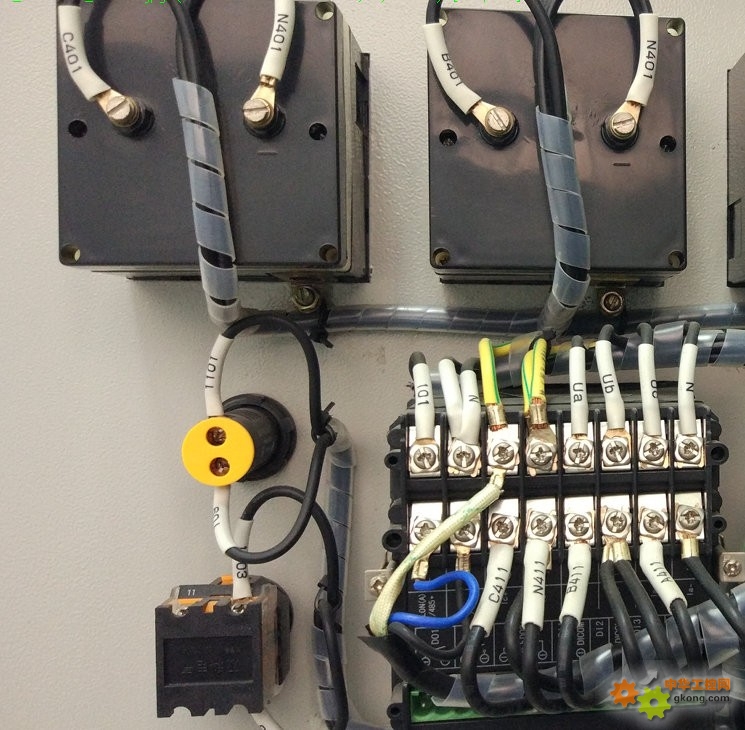

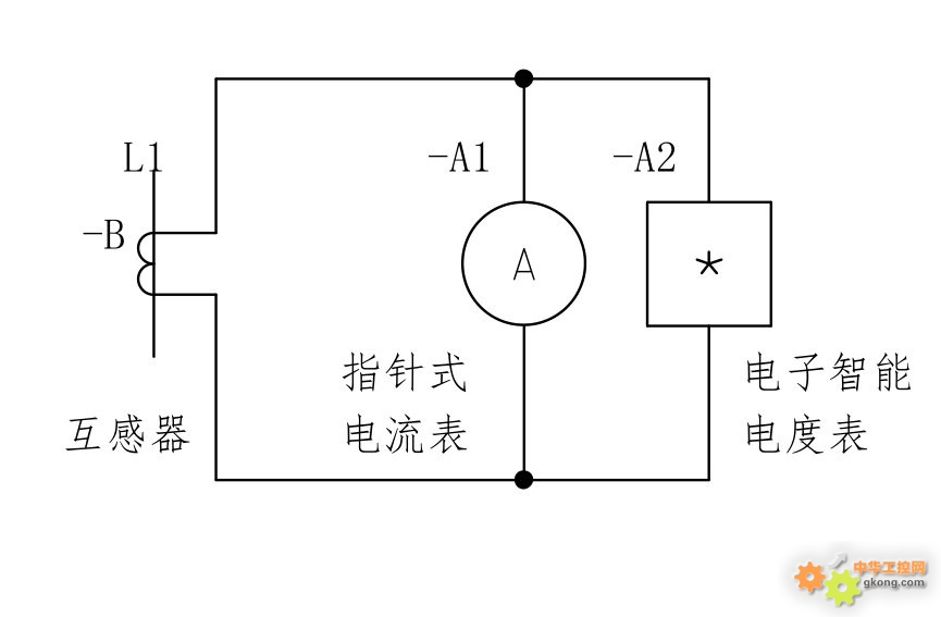

今天看到一个低压次总柜居然一个电流互感器并联两种电流表,一个是指针式的,一个是智能电度表
这样接线能计量准确吗,应该是串联才对吗?

遇到过很多这样干的,理论上是肯定不准的,但我也没测试过。。。。

通常看到的是计量和指示分开的;如果要共用,电流元件应当是串联吧。

我认为也应该是串接,又不是电压信号,怎么能并联

电流表串联,电压在并联。

确定,在哪看的?这样可以用?

这种接法是不对的,不能并联,要串联才对。并联是不准确的。

真是林子大了什么鸟都有,既然有这么用电流元件的,并联会分流,这样电流表指示不准,电度表计量不准。电流元件串联,电压元件并联,这是最基本的电工常识。

还有这样接的,肯定是串联啊。
