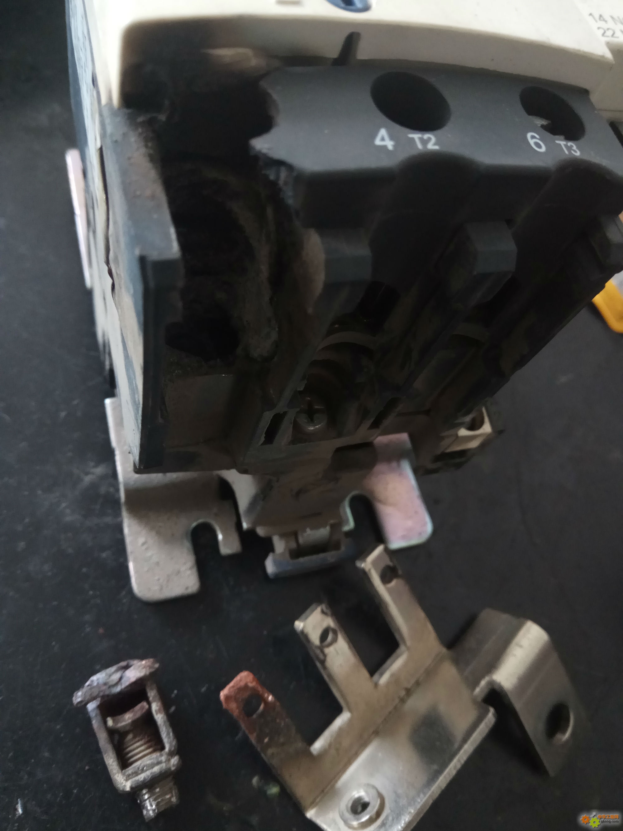

用户非说是报过流,由于没有合适负载,上电显示不出来故障。查查历史故障记录。原来是报欠压。看来变频器设故障记录真很有用啊!
其实,没看历史记录时我就想到了用户说的故障不准。因为接触器有熔化的痕迹。看了历史记录后拆下接触器,我发现了故障的真像!因此,故障信息是维修的重要首要的,就像医生问诊一样的。更换接触器后变频器正常!

这是个接线器吧,给我看了半天没找到接触器,变频器里没有接触器啊。
楼主是个高手,老中医治病就不问哪疼,直接把脉,开方子收钱。

可能是锣丝松动造成的。。

应该欠压是故障接触器烧坏的原因,估计有两种情况。1.接触器螺丝没压紧。2.上游电源电压不平衡,导致三相电流严重不平衡,电流大的哪一相与接触器连接处长期电流大发热,导致连接处严重氧化,接触电阻变大,又加重发热,使螺丝松动,接触不良,接触不良又导致发热,烧坏接触器将是必然。

接触器触点接触不良,造成了欠压;了解准故障现象,才好判断故障。

这个好像不是进线电源的接触器吧? 应该是直流母线那块儿的接触器 这个坏了以后 机器启动就会报直流母线欠电压
