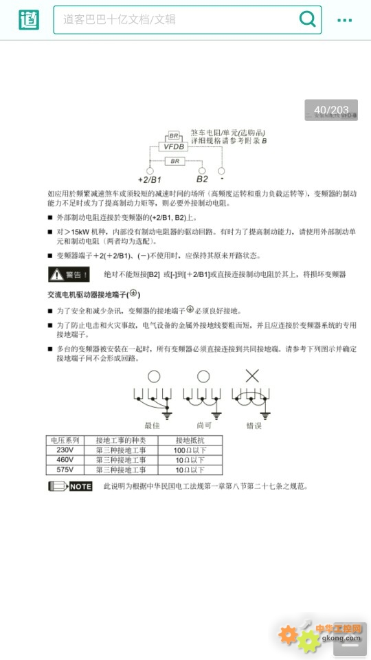

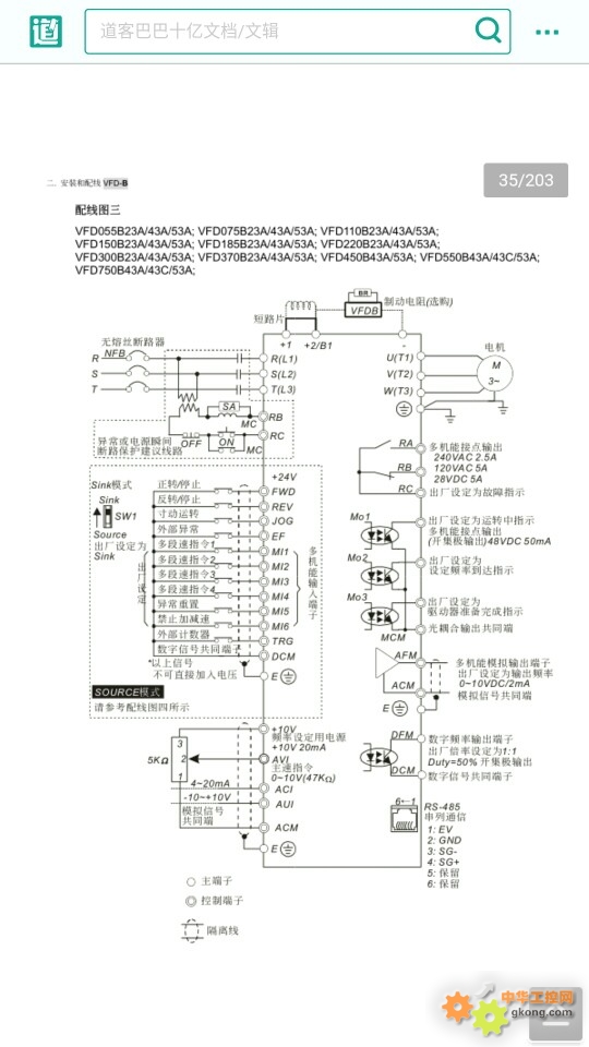

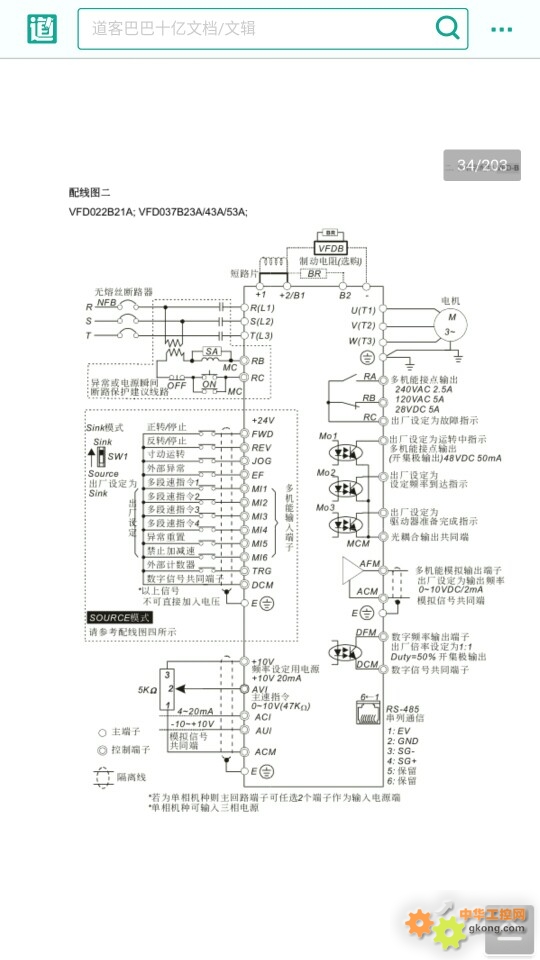

我需要往变频器上接制动电阻,说明书上一会制动电阻一会刹车电阻,还有的说刹车单元,他们是一种东西吗,还有怎么接线呢,看说明书图上画着vfbd和br这是啥东西制动电阻吗,制动电阻不就两根线吗,看图觉得制动电阻应接在b1和b2 上边,可警告又说会损坏变频器,搞不懂。大神指点下,另外接好制动电阻后停机方式选择什么?

大于15kw是不是制动电阻和制动单元都要安装?

要看内部有没有制动电路,有买电阻按B1B2处,没有两个都买,制动单元接B1和一处,电阻按制劲单元上,

制动电阻接B1、B2上

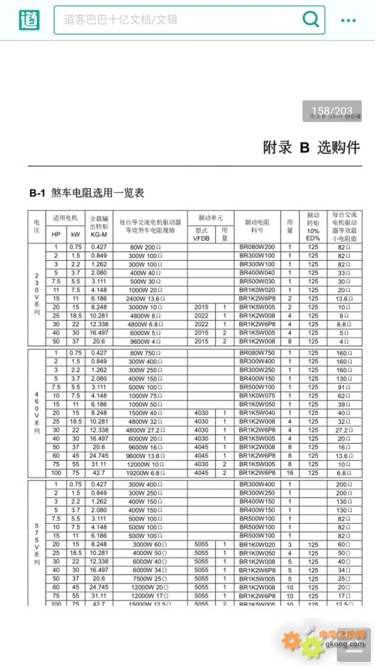

台达说明书的表怎么18.5用这么多制动电阻,他们串联吗?

我的电机是18.5的

怎么台达变频器说明书表格上写着用4个br1k2w008刹车电阻,一个是4800w32欧姆,四个怎么接串还是并?

前面是变频器带制动电路,配的刹车电阻4800W32欧。后面是用制动单元,配的制动电阻BR1K2W008(1.2KW 8欧)
