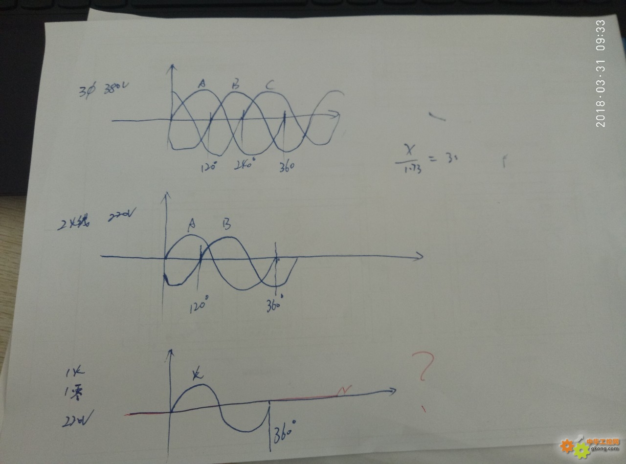

借楼主的帖子问个问题,三相之间有120°相位角,每相与N线之间有相位角的概念吗?如果有,是否两种电源完全通用?

发这个帖子前,我也有一样的疑问。
现在还是有点疑问。

两相220V,一相对地电压应该是多大呢?

这就是一个带降压的隔离变压器,我厂许多有plc的柜子都带有这种隔离变压器。
如果一个电控柜既有三相380v动力设备如电机,又有220控制设备如plc及指示灯等,这时候你需要三相五线供电,但你的电控柜全国各地都有用户,且不知道用户是否具备三相五线供电,那么统一设计加个这样的隔离变压器,三相四线即可。

那位能提供下上述380变220后的波形图

单相是一根火线和一根零线220V的供电。两相是两根火线供电,但两相间电压是220V
