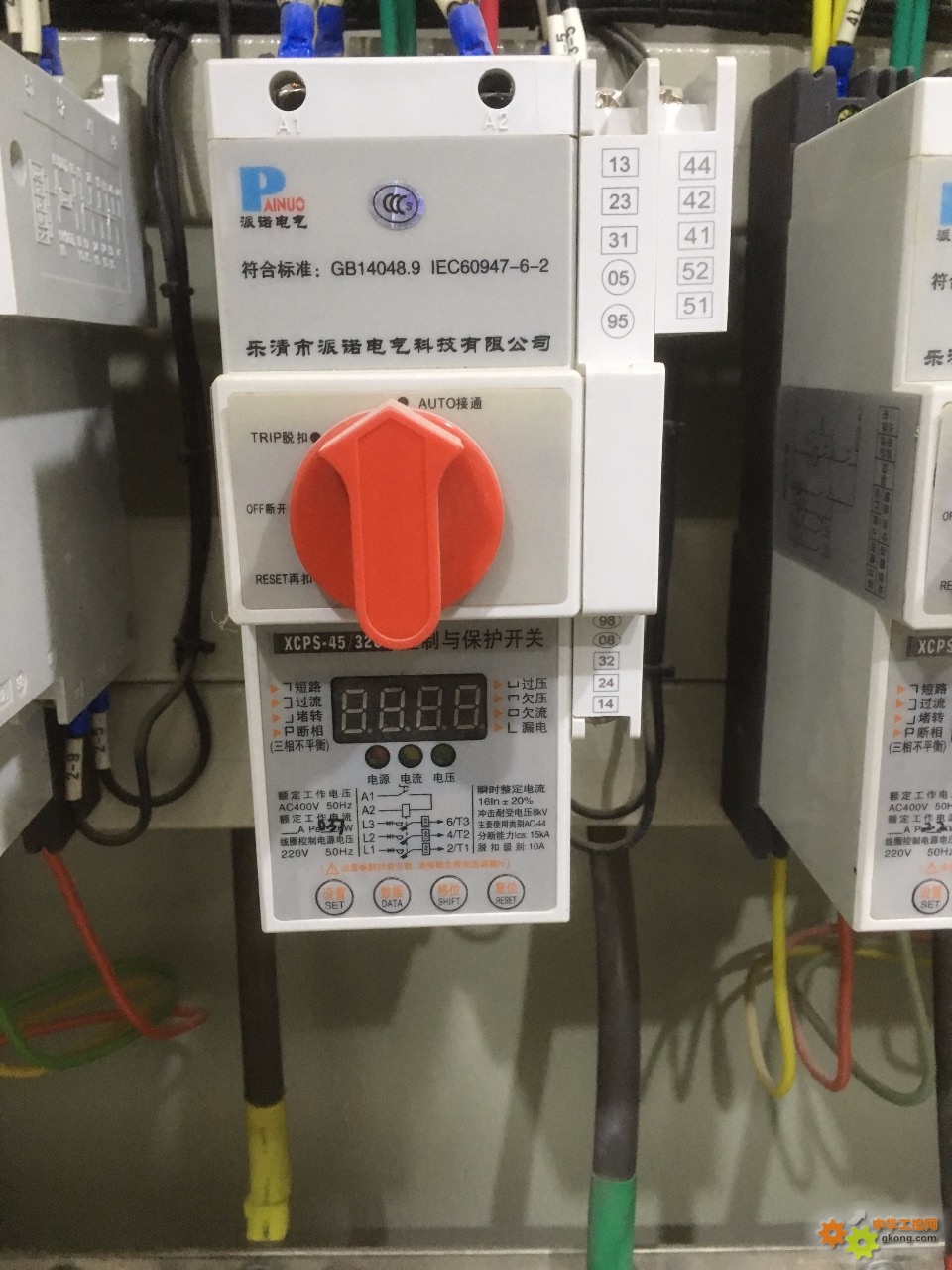

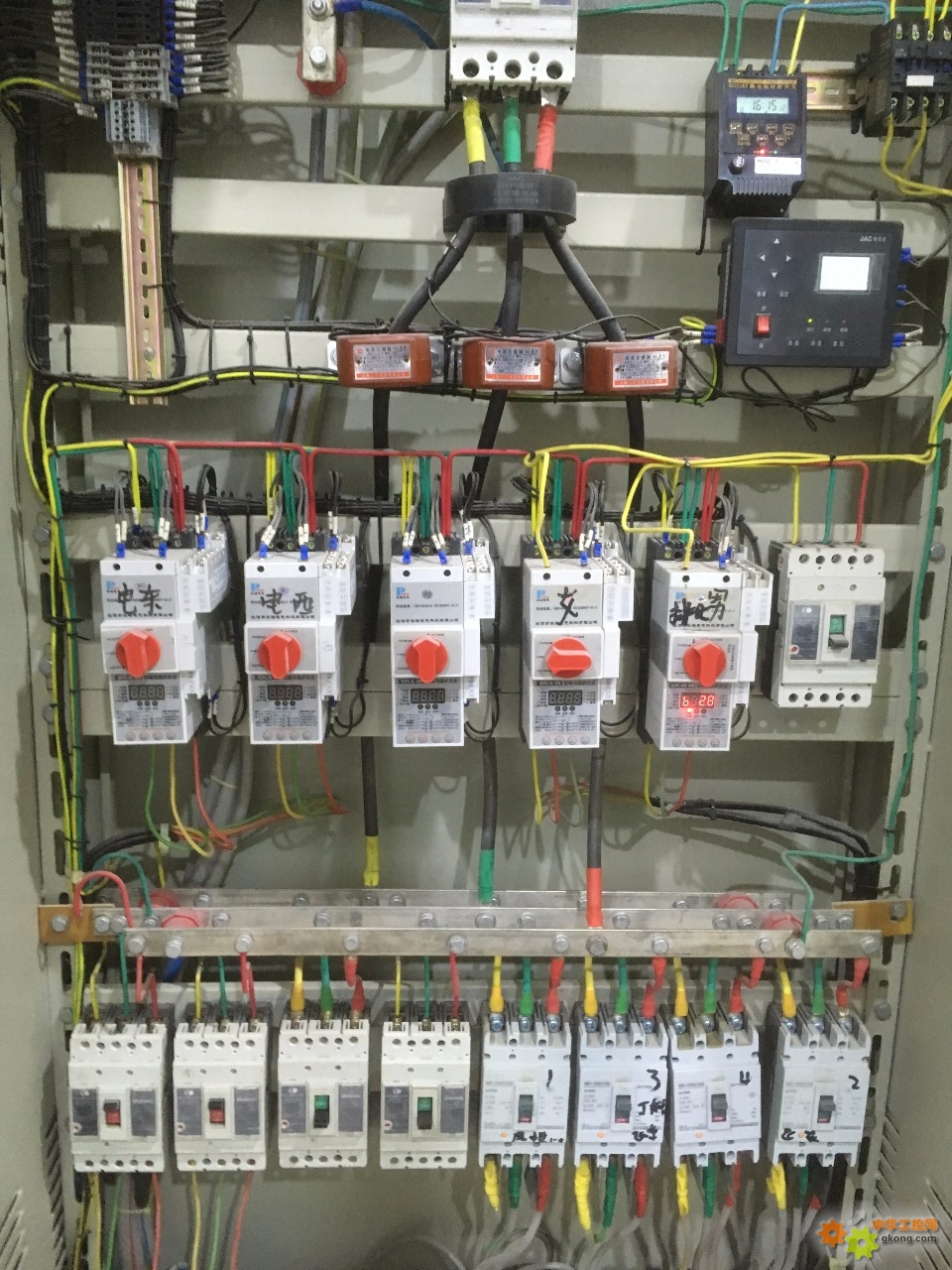

头一次见这种电机保护器,不知道群里有人用过吗?刚才忘记上传照片了,还被扣分了!唉!

是被删贴了吧;若仅扣3分,则只是“收回”了发布主题的积分,不必在意。
也没有使用过该种器件;看功能比较齐全,如果质量可靠、选型正确、使用维护得当,应当可以吧。
可观察其使用效果。

没有使用过功能这样全的器件,不过看结构,三相均通过了线圈,如果参数设置正确、质量可靠的话,应该可以。

这种保护器属于控制与保护开关(KB0),具有控制线圈过、欠压保护;过、欠流保护;缺相以及三相不平衡保护等功能。可根据自己的实际情况设置相应的参数值。

该电机保护器具有断路器+接触器+热继电器同等的保护功能。

也就是说,电机采用的是工频直驱,才会用到这种保护器。对于小电机,工频直驱比较普遍,但有个基本的过载和短路保护也就行了。中大功率电机我们都不直接工频直驱了。所以,这种东西真没使过。

我用过类似这种电机保护器,一次电路缺相跳闸,成功保护好了电机。
